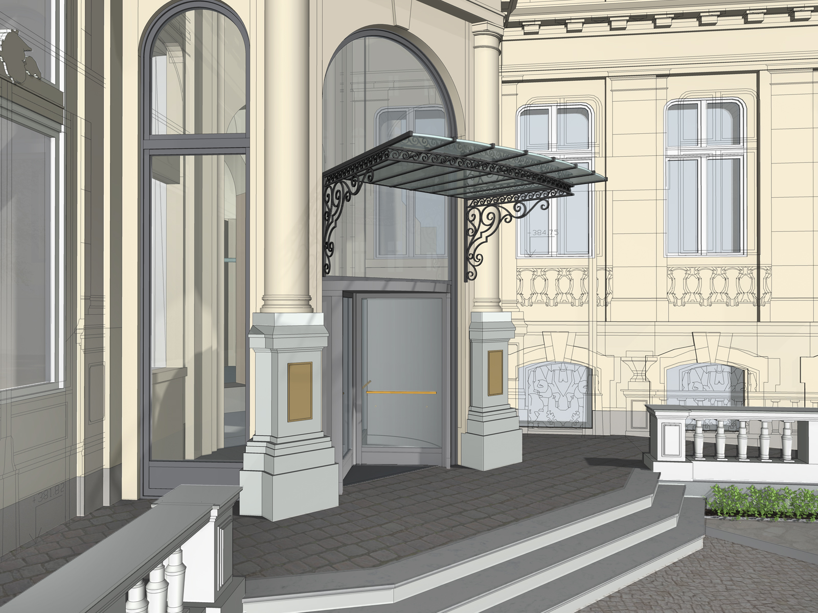

Dobrý den.
Nedokážete mi prosím někdo poradit jak vytvořit nepravidelnou spirálu?Potřeboval bych vypálit z materialu sila 14 mm takový příhradový nosník aby vypadal jako kovaný.Daří se mi jen pravidelná spirála.
A když už se mi podaří - nedokáži zadat příkaz pole po křivce. V rovném rámečku mi to jde ale jak ho prohnu - je konec :)
Snad je dotaz pochopitelný :)
Děkuji za radu

Rozměry přesné ještě nevím :)
Zhruba délka 3000 mm ,výška 250 mm,prohnutí tak cca 50 mm.Rám rámečku cca 30 mm
Spirála by měla být na celý vnitřní rozměr opakovaně a v polovině se zrdcadlit. Je to stříška nade dveře.
Moc děkuji - už z toho šílím.
