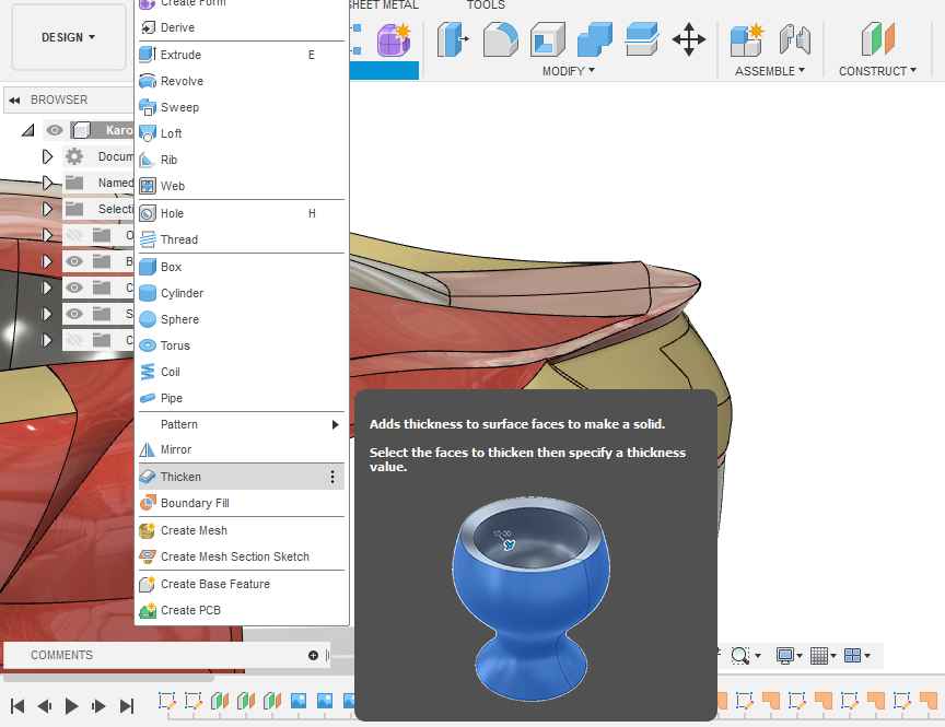

Dobrý den, řeším projekt, kdy mám vymodelovanou karoserii pomocí ploch, kterou potřebuji upravit pro 3D tisk. Celý model je řešený ve Fusionu. Zkoušel jsem jít cestou přidání tloušťky přes funkci "thicken", ale některé části, např. zadní horní část (viz fotka) tímto způsobem, zřejmě kvůli ostrému úhlu, nejde udělat. Je ještě nějaká jiná možnost jak tuto situaci řešit? Děkuji.

Potřebujete z toho dostat objemový model nebo "tlustý plech"? Pokud model a pokud je povrch vodotěsný, mělo by jít převést na objemové těleso (BRep)

Potřebuji z toho modelu vytvořit model o tl. stěny cca 2-3 mm (tzn. v podstatě tlustý plech) s tím, že bych ho potřeboval dále upravovat (rozdělit na více částí kvůli rozměrům a vytvořit spojovací plochy) a až následně exportovat do .stl. Model je dělaný pomocí 3D skici a ploch.

Převést na objemové těleso a následně z toho udělat skořepinu o požadované tloušťce (buď celé nebo jen problémové části)
