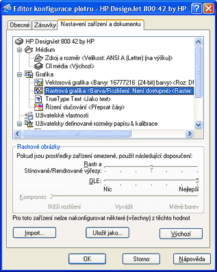

V Cade(2000) mam pripojene rastrove obrazky vo formate Tiff. Je ich 23. Na zaklade nich potom vztvaram prvky Cadu. Tato kombinacia sposobuje dost vyrazne spomalenie tlace takehoto vykresu, preto by som vas chcel poprosit o radu alebo tip ako to zrychlit.(Ploter HP DesignJet 800PS, pripojeny cez TCP/IP). Hlavne by ma zaujimalo ci sa nejakym sposobom neda v Cade nastavit kvalita tlace rastrov a pod.

Kvalita tisku rastrů lze nastavit pomocí Vlastností tiskárny - Nastavení zařízení > Grafika > Rastrová grafika.

To nastavenie tlace pre rastre neviem najst vo vlastnostniach tlaciarne.

PLOT > Vlastnosti:

Nemam tam nastavenie tzch rastrov. Bude to ovladacom alebo ACadom?

myslím, že spíš ovladačem
