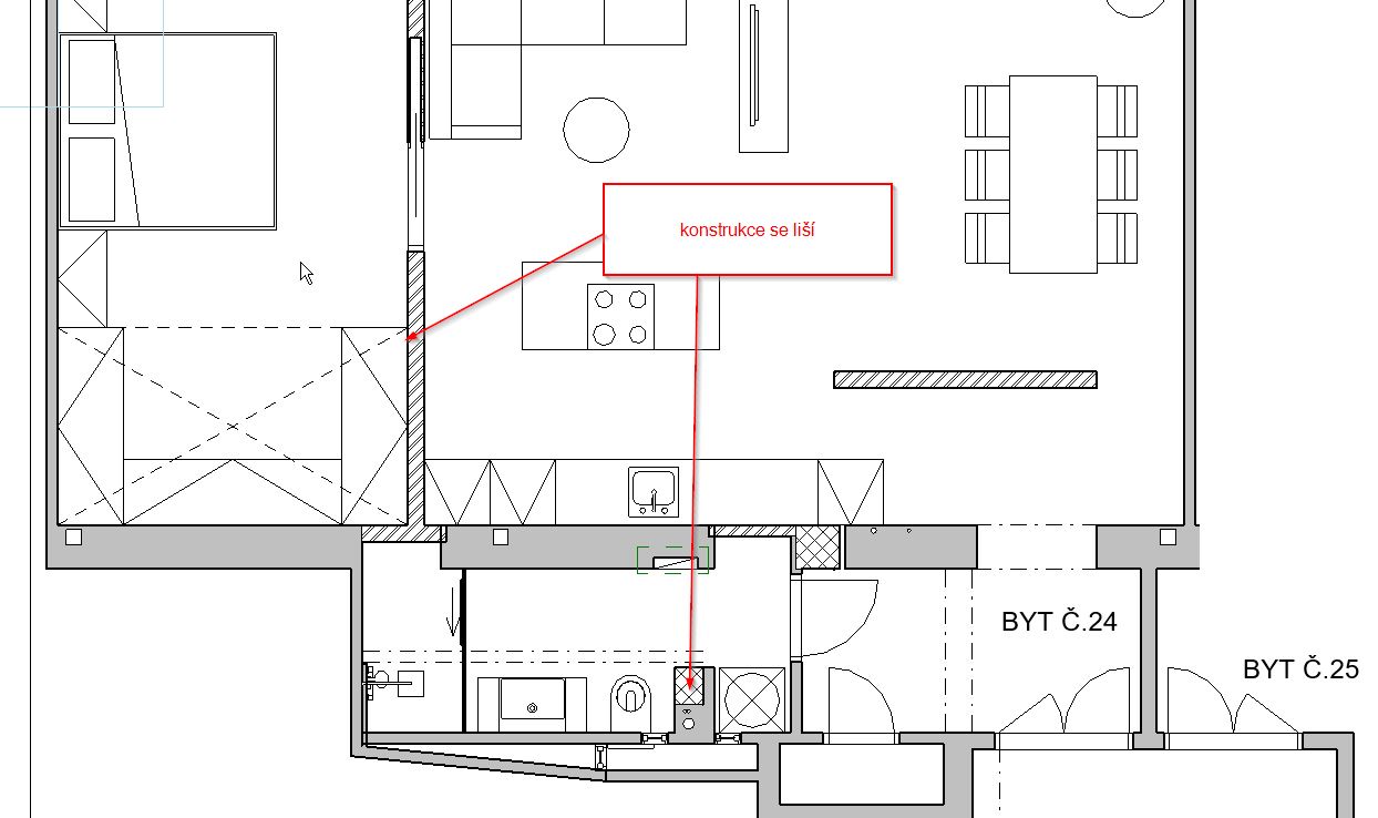

Dobrý den,
vytvářím fáze v Revitu a při zobrazní stávající + nové konstrukce chci mít nové konstrukce červené, včetně šrafování nových konstrukcí dle typu konstrukce (např. SDK, Ytong, atd.). Revit nové konstrkce vykresluje červeně, ale všechny nové konstrukce vyplňuje červenou plnou šrafou. V nastavení přepsání zobrazní fáze "nové" mám nastavené, že typ šrafy se nepřepisuje. Přesto revit všechny nové konstrukce mění na plnou šrafu.
Poradí někdo, zda je moné mít nové konstrukce přepsané červenou barvou, ovšem se šrafováním dle typu konstrukce jednotlivé příčky?
NOVÁ VARIANTA S PŘEPSÁNÍM FÁZE - ŠRAFOVÁNÍ NOVÝCH KONSTRUKCÍ JE PŘEPSÁNO NA PLNOU ŠRAFU:
NOVÁ VARIANTA BEZ PŘEPSÁNÍ FÁZE - KONSTRUKCE JSOU ŠRAFOVANÉ SPRÁVNĚ:

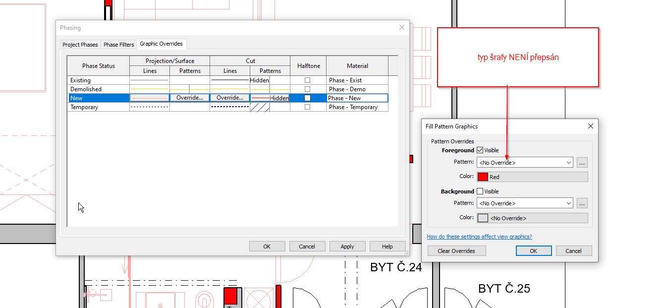

NASTAVENÍ PŘEPSÁNÍ FÁZE:

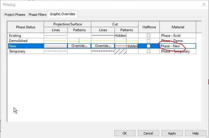

Stěny jsou ještě ovlivněny nastaveným materiál pro fázi nové konstrukce. Vymažte v dialogu Phasing materiál Phase - New a mělo by se již zobrazovat jak požadujete.
Pavel Homan
Arkance Systems s.r.o.
Odeslal: semhustej
Datum odeslání: 10.úno.2020 v 10:41
Skvělé, děkuji. Toto vyřešilo problém.
