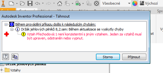

Dobrý den
v příloze zasílám sestavu v které si již několik dní nevím poradit s vazbou.
Principem je, aby tak, jak se bude držák posouvat po závitu, tak klouzala po tom kuželu ta oblá plocha čelisti.
Pokud někdo najde chvilku, prosím o pomoc.
Děkjuji
uploads/94724/Drzak_pilniku.rar" rel="nofollow - uploads/94724/Drzak_pilniku.rar

Odeslal: sucha.ladislava
Datum odeslání: 27.bře.2020 v 16:43
Dobrý den,
stále se s tím trápím.
Když s tou rukojetí pohybuji, tak mi to hází tuto chybu. Vazby v příloze jsou minimální.
A to tam chci nastavit meze, rotace ručky... a nemohu, když se nepohnu z místa.
Děkuji moc
uploads/94724/Sestava.rar" rel="nofollow - uploads/94724/Sestava.rar

Odeslal: issin
Datum odeslání: 27.bře.2020 v 21:30
Tak jsem to zkusil namodelovat.
Vazba osy kuželu na osu závitu.
Vazba styčných ploch kuželu a kleštin přechodová.
Rovněž mi to dělá problémy. Bohužel nejsem schopen říct proč. Snad pánové z Cadstudia něco poradí.

Odeslal: Navara
Datum odeslání: 29.bře.2020 v 13:21
Zkusil jsem to s tou přechodovou vazbou a funguje to. Musel jsem doplnit ještě zaoblení k těm čelistem a přechodovou vazbu udělat jenom na jedné čelisti, tu druhou jsem vazbil pomocí symetrie.
Ale co se praktického využití takhle složitého modelu týče, tak je to minimálně sporné. Pokud nejde model zavazbit jednoduše, tak má tendenci se při následném použití v nadřízených sestavách rozpadat a udělá to víc škody, než užitku.
V praxi bych asi doporučil použít pár připravených polohových reprezentací Zavřeno/Otevřeno a to by bylo všechno.
uploads/9996/Drzak_pilniku.zip" rel="nofollow - uploads/9996/Drzak_pilniku.zip
Odeslal: issin
Datum odeslání: 29.bře.2020 v 14:49
nezkoumám, proč někdo potřebuje takto realistické chování modelu. Přišlo mi to jako hezký tréninkový model.
Styčnou plochu čelisti s kuželem mám rovněž zaoblenou (je to vidět na videu). Rovněž používám vazbu souměrnosti. I přesto, jak je vidět na videu, to dělá problém. Musím ovšem podotknout, že jen někdy (opět to lze odpozorovat na videu). Dokonce dochází i k "prolnutí" těles.

Odeslal: Navara
Datum odeslání: 30.bře.2020 v 08:27
To s těmi vazbami nevím, ty už v tom původním modelu byly a já jsem je neměnil. Jenom jsem doplnil zaoblení a vazby "Přechodová:1" a "Souměrnost:1".
Základy polohových reprezentací jsou docela dobře popsány v nápovědě k Inventoru http://help.autodesk.com/view/INVNTOR/2020/CSY/?guid=GUID-C728DFAC-1B45-4879-A004-45A8DC991954" rel="nofollow - Tady a http://help.autodesk.com/view/INVNTOR/2020/CSY/?guid=GUID-EB1593D3-E545-489F-9008-EE01F2AFD5C2" rel="nofollow - Tady
Animace se dají dělat různě. Ale představa, že by se dal udělat model celého stroje tak, že ho zavazbíte, za jeden konec zatáhnete, a druhý se bude pohybovat, není příliš realistická. Problém je hlavně v tom, že s přibývajícími stupni volnosti se úloha stává příliš složitou a celý kinematický řetězec může mít víc než jedno řešení. Viz průmyslový robot, nebo https://www.cadforum.cz/cadforum/dl_file.asp?ID=305 - iMike .
V některých případech se dá použít pohybová vazba, nebo výpočet vazeb přes parametry. To ale od začátku vyžaduje pečlivě promyšlený přístup, který často není příliš intuitivní.
A přechodová vazba patří k tomu nejsložitějšímu (na výpočet), co můžete zadat.
