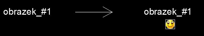

Poprosím Vás o radu viz. níže.
Je možné přiřadit v Autocadu LT konkrétnímu textu předem definovaný blok, nebo obrázek?
Například:
Mám specifický text v referenci bloku např. obrazek_#1 a jakmile napíšu tento text do reference bloku, tak autocad automaticky nahradí tento text blokem, nebo obrázkem.
Účel: Mám ve výkresu stovky různých textů a chtěl bych automaticky přiřadit textu i zmenšený obrázek, nebo blok.
Nebo Vás napadá jiný způsob automatického přiřazení?

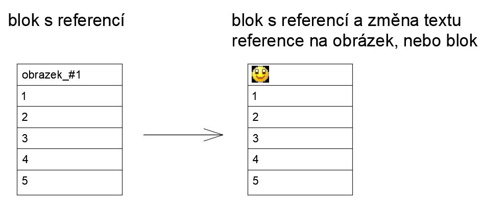

Odeslal: sumi
Datum odeslání: 11.bře.2020 v 21:11
Znázornil jsem původní popis graficky.
Odeslal: Vladimír Michl
Datum odeslání: 11.bře.2020 v 21:15
Ano, takto jsem to pochopil. Toto udělat není problém, ale onen obrázek pak není blokem, pouze se vloží na místo původního (skrytého nebo skrytelného) atributu. Obrázek nemůže být atributem bloku.

Odeslal: sumi
Datum odeslání: 11.bře.2020 v 22:46
Pochopil jsem, že není možné doplnit blok do bloku resp. nahradit vyplněný text v referenci.
Není třeba doplnit symbol přímo do bloku, ale "pouze" na pozici textu. Tj. nebude součástí bloku, ale bude umístěn blok na bloku.
