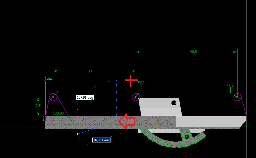

Dobrý den,
dneska jsem narazil na problém s tvorbou čár v Inventoru 2020. V Inventoru 2018 to jde bez problému.
Kliknu v náčrtu počateční bod čary, přejedu myši a čara se začně tvořit uplně jiným směrem. Viz náčrt.
Počateční bod, viz červená šipka. Kurzorem jedu do místa červeného kříže, ale čara jed skoro opačně někám jinam. Nikdy nejde tam kde kurzor myši. Buď nějak opáčný směrem a nebo se tvoři kolmo vpravo nebo vlevo od směru kterým chci.
Nevite co to způsobuje?
Zkoušel jsem vypnout a zapnout uchopování vazeb, ale beze změny.
