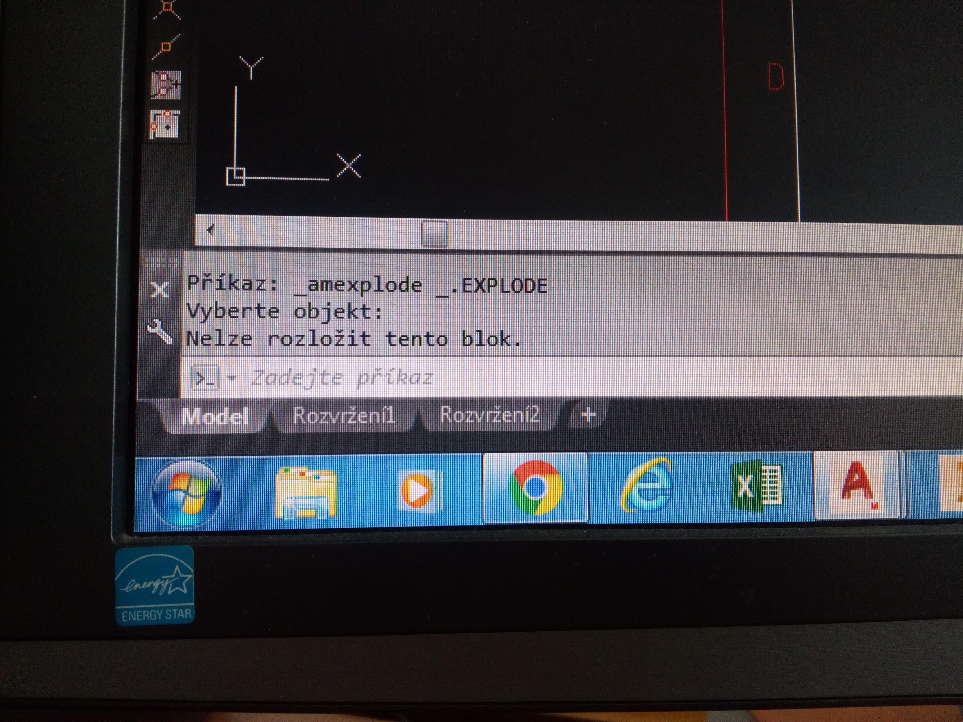

Dobry den, zacal som mat zrazu problem s blokmi. Akonahle vytvorim blok tak mi nejde rozbit,neviete cim to moze byt? Vopred dakujem za radu. Program: Autocad Mechanical 2019

Zřejmě byl blok vytvořen s vypnutým rozkládáním - viz  https://www.cadforum.cz/cadforum/qaID.asp?tip=4441 - https://www.cadforum.cz/cadforum/qaID.asp?tip=4441
