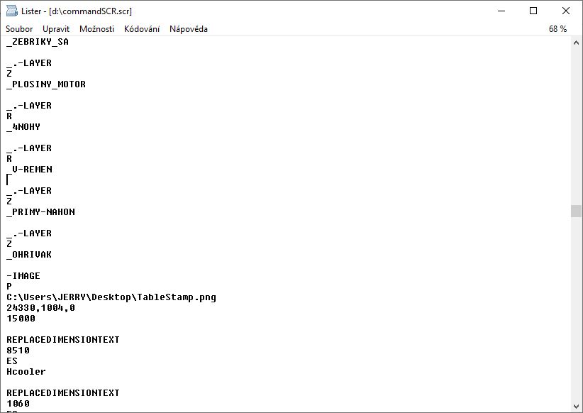

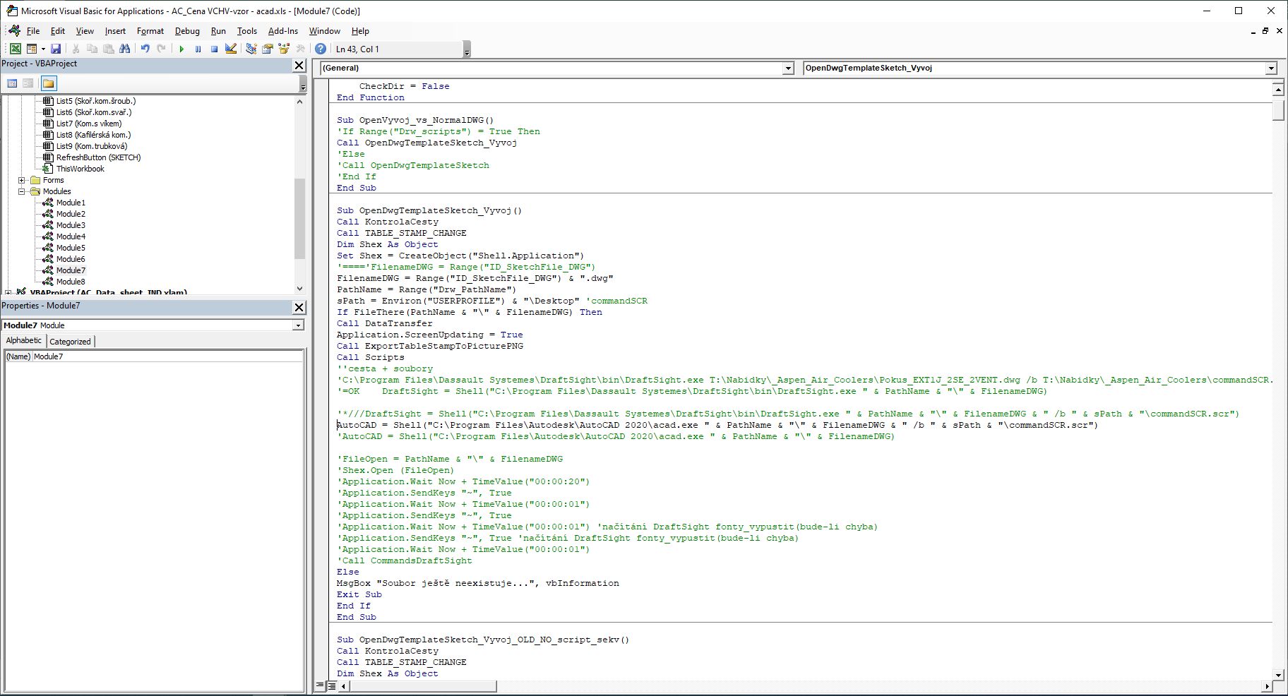

Ahoj všem,
rád bych požádal o pomoc, kde v SW DraftSight mi toto vše fungovalo:
1) Otevření dwg souboru včetně scriptu při startu (z Excel VB)
DraftSight = Shell("C:\Program Files\Dassault Systemes\DraftSight\bin\DraftSight.exe " & PathName & "\" & FilenameDWG & " /b " & sPath & "\commandSCR.scr")
Jinými slovy aplikace s cestou /b soubor_scr s cestou > Spustí DraftSight s dwg souborem a rovnou i script
AutoCAD 2010 nikoliv ale může jej spustit přes Nástroje / Spustit Demo (rád bych ale kdyby to fungovalo přímo stejně jako u DraftSight a četl jsem někde, že to takto být může (viz výše), přesot nefunguje (samosebou volím správně cestu k ACAD > bez scr se ACAD otevře spolu s dwg takže za /b už nikoli a ACAD zamrzne... nenačte výkres vůbec

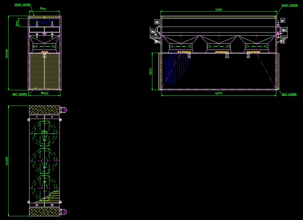

2) Uitiž příkazu DraftSight: REPLACEDIMENSIONTEXT dokážu přepsat ve scriptu kótu, kde je text Hcooler na hodnotu 8510
8510
ES
Hcooler
AutoCAD 2010 nezná tento příkaz a nenašel jsem adekvátní DIMTEXT atd nefungují.
Uměl by mi někdo poradit s oběma body? Tedy autospuštění scriptu spolu se souborem dwg a Náhrada textu v kótě pomocí příkazu (zápisu s volbou) bez dvojklik a editaci v properties?
Moc děkuji za rady Smile
Jerry

AutoCAD (ze kterého jsou tyto funkce okopírovány) spouštět skripty samozřejmě umí:
"C:\Program Files\Autodesk\AutoCAD 2021\acad.exe" "c:\Users\USERNAME\Documents\kužel.dwg" /b "c:\Users\USERNAME\Documents\MujSkript.scr"
Viz:  https://www.cadforum.cz/cadforum/prehled-spoustecich-parametru-pro-acad-exe-a-acadlt-exe-tip8759 - https://www.cadforum.cz/cadforum/prehled-spoustecich-parametru-pro-acad-exe-a-acadlt-exe-tip8759
Kóty umí editovat klasický příkaz [CMD]TEXTEDIT[/CMD], ale vybírat objekty ve skriptu je trochu ošemetné.
