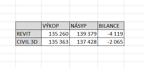

Zdravím,
máte tu někdo zkušenosti z přesností výkazu násyp/výkop u topografie Revitu. Řeším výškové osazení velkého areálu a zároveň chci rovnou znát bilanci.
Chápu, že přesnost asi nebude v desítkách metrů krychlových, ale zajímalo mne, jestli se tím někdo nezabýval (obdobně podrobně jako výkaz stěn a omítek).
Díky.

Dělali jsme v tom velké logistické haly bilance.
Abychom umístili objekt výškově, pro téměř nulové bilance.
Je to přesné. Samozřejmě záleží jak podrobně to vymodelujete.
Dělali jsme jen vykopy a násypy pro objekt. Sítě jsme neřešili. Ale obecně je to šílený, když něco změníte a musíte posouvat x desítek bodů terénu.
Přesli jsme proto na Civil 3D, ale na prvotní nástřel to je asi dobré.

Nakonec jsme to s J. Remešem http://https://www.facebook.com/FAST.AIU/?comment_id=Y29tbWVudDozMDI2OTMxNDQ0MDE2Nzk5XzMwMzE3ODQ0MjM1MzE1MDE%3D" rel="nofollow - FAST AIU otestovali a níže je výsledek. Podotýkám, že v Civilu jsem si udělal co nejtěsnější ořez, který protnul oba povrchy (původní i upravený).
Pak je rozdíl tedy nějaké 2000 m3 což je 1,5% z výkopů. Rozdíl je prakticky jen v násypech.
Terén byl podle bodů vytvořen v Revitu, zde upraven a exportován zpět jako body (pomocí Dynama). Z toho pak byly vytvořeny povrchy v Civilu 3D.
Pokud to není jen náhoda, tak je to tedy docela přesné i v tom Revitu.
Jednotkou jsou m3.
