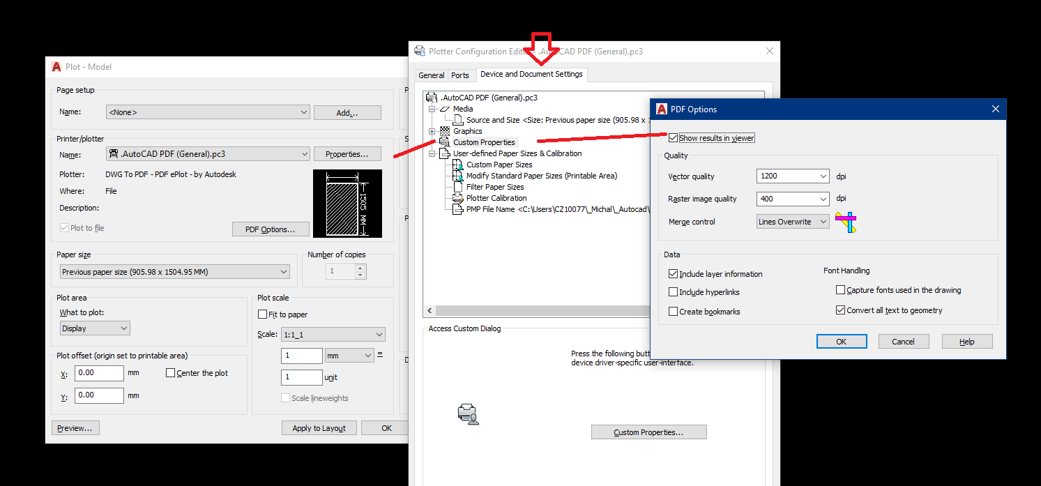

Dobrý den přeji,
prosím o informaci ohledně tisku do pdf z atucadu 2020lt.
Tisk skrze :
1) AutoCAD PDF (High Quality Print).pc3
2) Autocad PDF (Smallest File).pc3
Upravil jsem si je pouze filtraci nabízených formátů "papírů".
Po tisku bodem 1) se automaticky otevře PDF výkres v prohlížeči
Po tisku bodem 2) se automaticky neotevře
Jak zvolit, aby se pokaždé automaticky otevřel v prohlížeči ? Dříve tato možnost byla v dialogu, ale poslední verze již ji nevidím.
Děkuji za radu, M.

Mám sice nainstalovanou už verzi 2021 LT, ale ve vše případech mám možnost, aby se vytisknuté pdf zobrazilo v prohlížeči PDF.
Nastavujete to na nastavení stránky přes "Možnosti PDF"?

Možná takto?

Takto to mám zatržené v obou případech, ale pouze u HIGH Quality se to otevře, u Smallest nee.
Uz jsem prisel na chybu :
Pokud v moznostech odtrhnu "Zahrnout pisma pouzita ve vykresu" tak se to automaticky neotevre, protoze to hlasi chybu, ze nektere prohlizece to mohou mit problem zobrazit.
Tedy toto zatrzeni zahrnuti pisma dela ten problem. Vyreseno, diky
