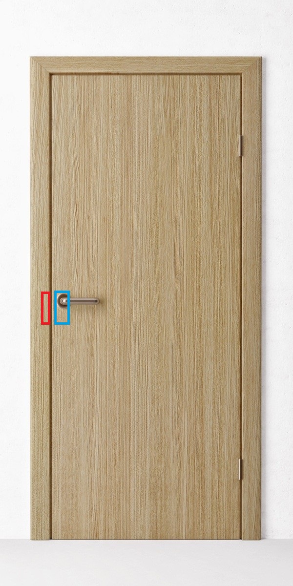

El. zámek / el. otvírač
potřebuji vytvořit rodinu pro elektrický otvírač a elektrický zámek. Jak můžete dole z fotky vidět, tak elektrický otvírač (červený) se nasazuje na dveřní rám a elektrický zámek do dveří (modrý). Zkoušel jsem vytvořit obecný model plošný a potom jsem chtěl přiřadit rovinu či plochu na rám nebo dveře, ale nemohl jsem hýbat doprava a doleva od dveří.
Nesetkali jste se a nemáte někdo zkušenost, v jakém obecném modelu to mám vytvořit a jak to popřípadě efektivně vyřešit, aby se rodina automaticky vložila do dveří nebo do rámu, aniž bych to musel posouvat?

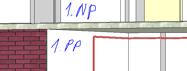

Viditelnost rodiny ve výkrese
Vytvořil jsem si vlastní rodinu PVC lišt, která je vložena v 1. PP blízko stropu a jako rodina je nejvyšší v tom patře (viz. obrázek). Když ale půjdu do výkresu půdorysu, tak tu rodinu vůbec nemůžu najít, a tím pádem mám problém ji mezi sebou připojovat, zkracovat a tak dále (ve 3D je to hodně neefektivní). Netušíte, proč se mi to prosím nezobrazuje? Vztažné podlaží mám jako 1.PP a potom výšku od podlaží nastavenou.

ad 1 - musíte to modelovat? Nestačí to popsat jako vlastnost dveří, popř. jako hodnotu parametru Ano/Ne? Jinak na to žádnou speciální hostovanou rodinu nepotřebujete, jako v minulém dotazu stačí mít jak v zámku tak i ve dveřích rovinu, které na sebe navzájem zamknete a pak se vám bude zámek pohybovat i při změně šířky dveří.
ad 2 - Nastudujte si Rozsah pohledu / View Range, tam zjistíte, co se dá vidět v půdorysu, i když je to nad řezovou rovinou půdorysu. Taky se podívejte na RCP / Pohled na strop, tam ty lišty uvidíte a můžete je upravovat.

1, Máte pravdu, tohle mě vůbec nenapadlo, že bych dveřím přidal parametr. Děkuji za nápad.
2, Nevěděl jsem, že něco takového existuje. Už mám nastudováno a problém vyřešen, děkuji.
