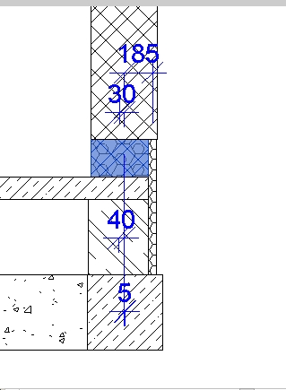

Dobrý den,
chtěl jsem poprosit o radu. Rád bych se zeptal - mám zavazbeno zdivo se základy - viz. obr.
když zdivo posunu tažením, tak je vše v pořádku, ale jestliže zdivo označím, zvolím posun, napíšu o kolik, tak mi naskočí tabulka "Prvky budou odstraněny" - viz. rozbalená tabulka na obrázku. Nevím proč a jaký by v tom měl být rozdíl, když posunuji stěnu tažením nebo příkazem posun, kde mohu zadat o kolik.
Děkuji za odpověd (i)
Zbyněk Svoboda
Zbyněk Svoboda
SŠS Jihlava
CAD učitel
Odpovědi:
Odeslal: Peter Jirat
Datum odeslání: 19.kvě.2020 v 13:56
Dobrý den, dít by se to nemělo, tipnul bych, že máte kóty zavazbeny k něčemu jinému. Když tu stěnu posunete, necháte odstranit vadné kóty a znovu zavazbíte, bude se situace opakovat? A druhá věc, čím je tvořen základ?
PJ
http://www.jirat.cz" rel="nofollow - www.jirat.cz
Odeslal: zsvoboda
Datum odeslání: 20.kvě.2020 v 09:21
Dobrý den,
děkuji za "nakopnutí":) - základy mám stěnou.
Měl jsem totiž vazbu horní stěny (se kterou posunuji) k podezdívkovému zdivu. Potom vazbu spodních základů k podezdívkovému zdivu a vazbu horních základů ke spodním základům. Asi to takto nejde kombinovat. Z toho mi vyplývá obecně - když zavazbím první a druhou konstrukci, poté zavazbím třetí konstrukci ke druhé, nemusí to fungovat. Nebo se mýlím? Nebo může být rozdíl když vazbím hrany konstrukcí než osy?
Nicméně jsem zavazbil všechny konstrukce v řezu (nevím proč mě to nenapadlo dříve, než se s tím vazbit v půdorysu a přepínat výběr linií TAB) k hornímu zdivu osově - viz. obrázek, a funguje to, i když vyberu pro posun kteroukoliv konstrukci vše se mi posune správně. Ale každopádně díky za odpověď
Z.Svoboda

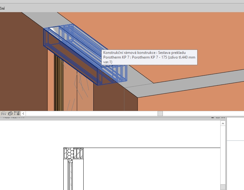

Dobrý den,
ještě bych měl další dotaz. Když nad otvor vložím sestavu překladu Porotherm, tutu sestavu zavazbím k ose okna, vše je při posunu okna OK. Chtěl bych ještě odstranit stěnu v místě překladu. Zkoušel jsem "Ořezat geometrii" - to nefunguje. Dále jsem upravil profil stěny a stěnu vyřízl v místě překladu. Nějakou vazbu tam asi neudělám, aby se mi při posunu okna měnila i pozice toho vyříznutí? Nevím jak se toto řeší.. hledal jsem, ale marně. Aby to bylo konstrukčně i výkazově správně a aby se dalo okno při návrhu jednodušše posouvat.
Děkuji za odpověď
Zbyněk Svoboda
SŠS Jihlava
CAD učitel
Odeslal: m3ph1st0
Datum odeslání: 20.kvě.2020 v 13:33
Ideální je si upravit rodinu překladu a vytvořit v ní dutý tvar, kterým se po vložení nad okno ořeže stěna. Toto je z rodiny Heluz, ke stažení zde:  http://data2.bimproject.cz/libraries/HELUZ.RA.CS.1.0.0.zip" rel="nofollow - http://data2.bimproject.cz/libraries/HELUZ.RA.CS.1.0.0.zip
Odeslal: zsvoboda
Datum odeslání: 20.kvě.2020 v 13:46
Dobrý den,
zkusím to nějak upravit tu rodinu, ale ještě jsem to nedělal. Tak uvidíme. Každopádně moc díky!
Z.S.
Zbyněk Svoboda
SŠS Jihlava
CAD učitel
Odeslal: zsvoboda
Datum odeslání: 20.kvě.2020 v 13:53
Dobrý den, už to funguje. díky
Z.S.
