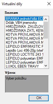

Zdravím,
je možné upravit oblast "Seznamu" aby byla širší? nebo se v tomto případě používá něco jiného než "inputlistbox?
Budu rád za radu i případně všelijaké postřehy.

Myslím, že u tohoto prvku to nejde. Můžete ale použít Form s multi-value parametrem.

od Inventoru 2017 už by to mělo být vylepšené.
http://help.autodesk.com/view/INVNTOR/2020/ENU/?guid=GUID-446BCD07-1518-4BBA-9C36-6505D5A71EF5" rel="nofollow - http://help.autodesk.com/view/INVNTOR/2020/ENU/?guid=GUID-446BCD07-1518-4BBA-9C36-6505D5A71EF5
"iLogic (not available in Inventor LT) iLogic Input Field Enhancement
The iLogic input field in the InputListBox dialog box now automatically resizes to fit the width of the longest input string. "
Ale pokud máte 2015 jako my, tak Cry.
Něco jsem řešil tak, že jsem použil InputBox, text byl seznam a vstup číslo ručně zadané. Ale ani InputBox někdy velikostí nestačil (stejně jako MessageBox).
Zajímavá inspirace je toto:  https://forums.autodesk.com/t5/inventor-customization/sharing-custom-vb-net-form-in-ilogic/td-p/7130996" rel="nofollow - https://forums.autodesk.com/t5/inventor-customization/sharing-custom-vb-net-form-in-ilogic/td-p/7130996

Nevím, od kdy se to dá použít, ale ve 2019 je možné velikost nastavit
Dim listItems = New String() {"A", "B", "C" }
Dim result = InputListBox("Prompt", listItems, listItems(0), Title := "Title", ListName := "List", Height :=300, Width :=600)

Děkuji ale ve 2015 to nefunguje.
