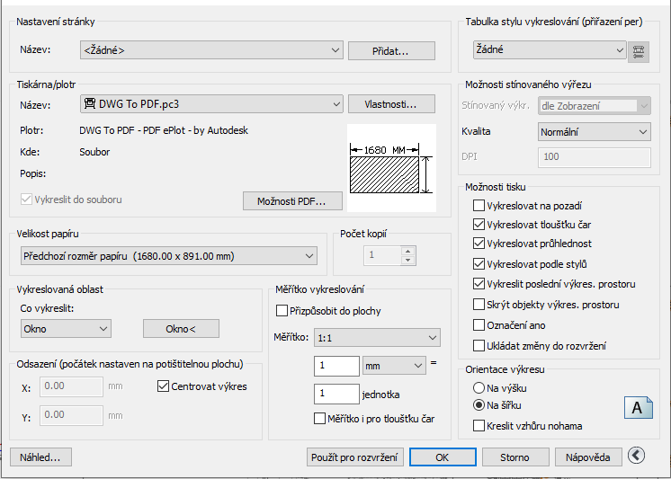

Dobrý den,
narazil jsem na problém a chtěl bych se zde poptat, zda s tím někdo má zkušenost.
Mám objekt, který je velký na 24x A4. V tomto objektu jsou krom zdí a dalších věcí i více typů technologií (každá technologie = vrstva). Soubor tohoto objektu má docela dost vrstev.
Když by se výkres vytiskl z AutoCADu přímo, tak je to v pořádku. Výkres exportuji do PDF (protože můžu tisknout jenom A3) a chci ho poté vytisknout (v copycentru). Po zmáčknutí "tisk", tak se výkres hrozně dlouho slučuje (i více než 10 minut, popřípadě to po delší době ukáže chybu). Toto se stane jak v copycentru, tak i při tom, když si v PDF "vytvořím snímek" a chci si vytisknout část.
Proč se to tak dlouho slučuje? I když mám vypnuté nepotřebné vrstvy, tak když výřez dám do PDF, tak se v pozadí exportují s PDF i ty další vrstvy, které jsou skryté?
  • Snažil jsem se to vyřešit tím, že jsem při exportu do PDF zmenšil DPI, ale moc to nepomohlo,
  • pokud se při exportu berou i skryté hladiny, tak maximálně, že nepotřebné smažu a vyexportuji a poté vrátím zpět?
  • nebo popřípadě skyrté vrstvy, které nechci, aby se "exportovali", tak je dám jako "netisknutelné"?
Děkuji za případné rady nebo informace.

Jaký používáte PDF ovladač (.PC3) a s jakými nastaveními? Předzpracování DWG pro tisk je stejné pro všechny ovladače/drivery, takže v samotném DWG asi problém není.
Vladimír Michl (moderátor)

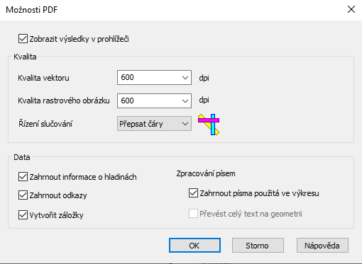

Odeslal: Parek228
Datum odeslání: 17.čer.2020 v 13:48
Nastavení mám takové, jak je ukázané dole na obrázcích. Když jsem dal vlastnosti, tak mi připadalo, že se tam nic moc nenastavuje, proto jsem to nevyfotil. Kdyby bylo potřeba, tak klidně dodám.
Děkuji.

Zkuste vypnout to "Vykreslovat průhlednost", jinak to vypadá docela standardně.
Odeslal: Parek228
Datum odeslání: 17.čer.2020 v 14:30
Ta průhlednost je důležitá, neboť jsou některé vrstvy, které musím mít ve výkresu, ale na nich je nakreslená technologie. Takže aby bylo vidět obojí, tak jednu z vrstev mám v průhlednosti.
Takže si myslím, že to neřeší můj problém.
A jak jsem se ptal výše, tak při exportu do PDF se do PDF exportují i vrstvy, které jsou vypnuté nebo pro ten výřez neviditelné?
Odeslal: Vladimír Michl
Datum odeslání: 17.čer.2020 v 14:46
Vy máte v těch hladinách rastry nebo proč je důležitá průhlednost? Vypnuté hladiny se do PDF netisknou. PDF je jen jiný driver "překládající" obsah DWG do výstupního formátu - samotné předzpracování DWG se nijak neliší od jiných výstupních zařízení pro tisk.

To kousnutí při tisku bude dáno tou průhledností... Zkuste ji vypnout, udělat PDF a to pak poslat na tiskárnu... Mělo by to tisknout rychle/okamžitě/bez problému.
Kdysi jsme s kolegy zkoušeli používat průhlednost stromů v 2D grafice... např. situace, pohledy apod. a chovalo seto přesně tak, jak popisujete... tisk z CADu přímo na tiskárnu (jakoukoliv) je bez problému. Tisk na tiskárnu z PDF které je vyrobené z DWG se kousne... Pozor ale..., ne všechna... jenom některá a nepodařilo se mi přijít na to proč....

Jo on se kousne až ten následný tisk z PDF? To jsem nepochopil, myslel jsem, že jde o tvorbu PDF. Pak asi bude problém spíš až v Acrobatu, resp. v aplikaci, ze které to PDF tisknete. Každopádně AutoCAD při zapnuté průhlednosti vkládá do PDF tzv. "live transparency" data, která jsou trochu speciální. Zde jsou když tak postupy jak je možné řešit:

Tak jsem tedy zkusil při exportu nedávat průhlednost jak radil pan splonk a bylo to tak. Výkres se ihned vytiskl.
Při konvertování PDF do JPEG, tak to hodilo vybledlé barvy (konvertované v nejvyšší kvalitě) a kvalita byla nic moc.
Takže teď je spíše otázka, jak by jste to vyřešili, když potřebuji průhlednost? Jestli to je dané tím, že čím více průhledností tam je, tím je to horší? Nebo se to pak chová stejně, pokud tam je 1 vrstva s průhledností nebo 5 vrstev s průhledností?
Doopravdy mě nenapadá, jak to vyřešit no. Výkresy A4 a A3 je bez problému, protože si to dokážu vytisknout sám z AutoCADu, ale větší výkresy posílám do copycentra.

Zkuste jiný PC3 soubor - např. AutoCAD PDF.pc3 (viz onen odkazovaný tip) popř. jiný PDF prohlížeč (ale to asi v copycentru neprojde).

Vyřešil jsem to prozatím tak, že věci, které měli být průhledné, tak jsem dal světlejší šedou, tloušťku čar na 0mm a dal jsem to do pozadí (takže zbytek, který měl nějakou tloušťku a tmavší barvu byl v pořádku vidět).
