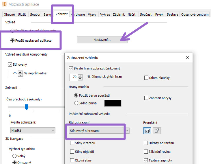

Zdravím,
pokud si stáhnu nějaká data např. z Partcommunity tak po otevření v Inventoru se mi zobrazí ve vzhledu "Stínovaný"
šablona Norma.ipt je ale nastavena na "Stínovaný s hranami".
Pokud dám nový soubor tak se zobrazí správně s hranami.
Jakoby ten stáhnutý soubor používal jinou šablonu, jak ale prosím zjistit kterou nebo jak donutit Inventor aby pro tyto soubory používal tu Norma.ipt
Měl jsem za to že Norma.ipt je výchozí šablonou.
Co si pamatuji tak tento problém nastává pouze od verze 2021, starší verze byly OK.
Předem díky za radu.

já dávám z tohoto serveru stahovat přímo .ipt soubor, takže se vlastně asi ani šablona nepoužívá :-) nebo se pletu?
Bohužel nastavit zobrazení na serveru Partcommunity nelze.
Pokud stáhnu .stp a načtu ten tak se zobrazí správně.

IPT soubor má nastavení vzhledu v sobě. U STEP souborů záleží jestli jde o součásti nebo sestavy, ale uplatní se šablona.

nastavení vzhledu přebije nastavení aplikace. Najdete ho v Možnostech aplikace/Zobrazit. Vyberete Použít nastavení aplikace/Nastavení. A vyberete Styl zobrazení, který potřebujete.
