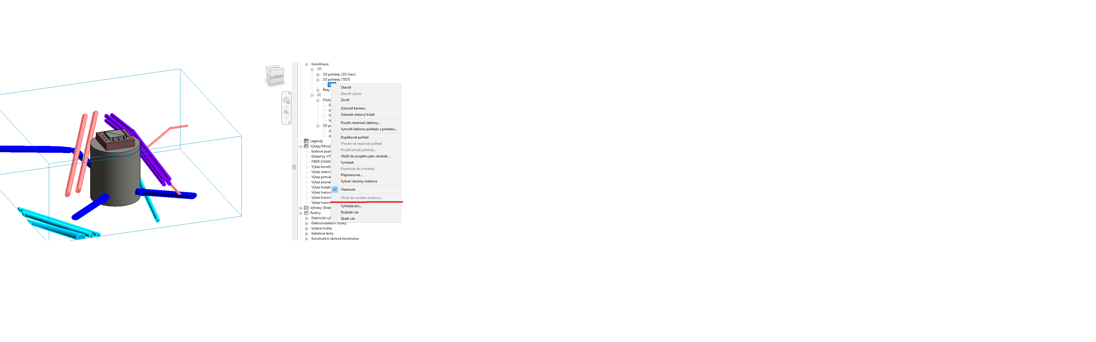

Zdravím,
potřebuji uložit elementy v pohledu do nového projektu, ale nefunguje mi to viz obrázek. Nevíte, prosím, kde může být chyba. Nebo existuje jiná cesta?

U 3D pohledů tato volba aktivní není. Pokud nemůžete pro uložení do nového souboru použít půdorys (kromě modelu musí obsahovat alespoň nějaký poznámkový element - popisku, revizní obláček, čáru detailu...), vytvořte nový výkres a umístěte na něj 3D pohled. Pak tento výkres můžete uložit do nového RVT.
