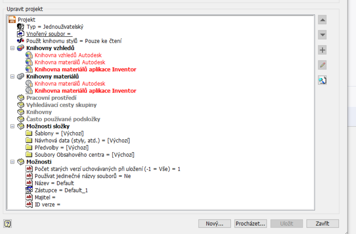

Dá se nastavit, aby při otevření programu byla v roletkách s materiály a vzhledy vybrána knihovna Oblíbené?
Já tam mám pokaždé "Knihovna materiálů aplikace inventor" ve které je spousta kravin a na oblíbené si musím pokaždé ručně překliknout což prudí.
Má to řešení?

První co mne napadá. Zkoušel jste to nastavit do šablony?

Inventor má zajímavou a cennou  "pomůcku" Editor projektu.
Lze jím namapovat a nastavit chování aktuálního projektu a tedy i výběr použitých knihoven materiálů a vzhledů.
Zkuste toto lépe prozkoumat, lze zde slušně nedestruktivně operovat.
Třeba tak, že jsem dříve používal pouze vlastní extrahované knihovny.
JanB.

Dobrý den.
vytvořte si vlastní knihovnu materiálů. Když bude aktivní, neuvidíte ostatní materiály.
https://www.inventorguru.cz/2020/06/nova-knihovna-materialu-cad-studia-pro.html" rel="nofollow - https://www.inventorguru.cz/2020/06/nova-knihovna-materialu-cad-studia-pro.html
