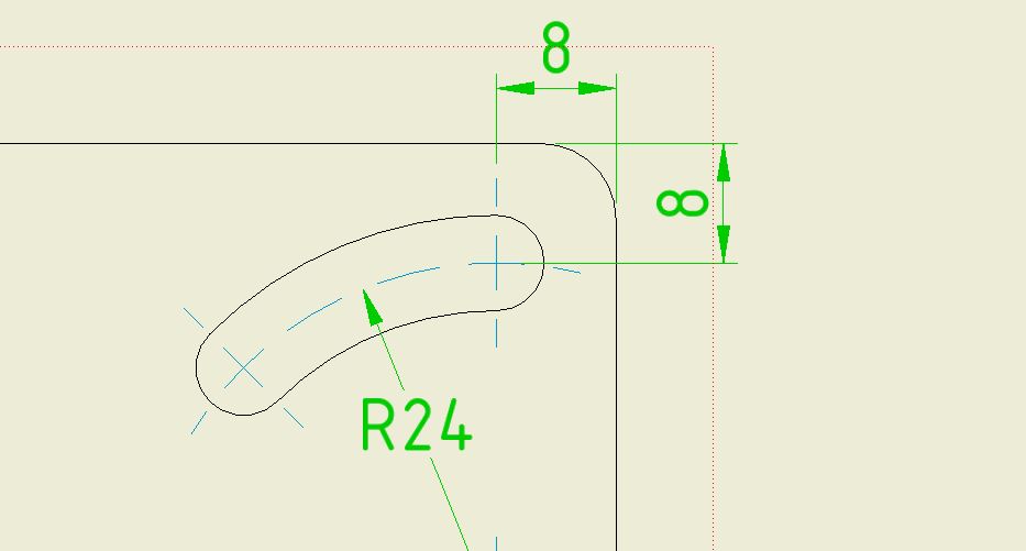

Dobrý deň,
Viete mi poradiť ako zakotovať
dĺžku drážky v obrázku?
ďakujem
Miloš

Zdravím, kótoval bych způsobem výroby.
Rádius máte, tak tam dejte ještě úhel rozevření.
CNC stroje zpravidla moc kót nepotřebují, pakliže vůbec, DXF je výmluvné dost.
Chcete li ale přece jenom délku oblouku a na ose to asi nepůjde, udělejte v pohledu náčrt a tam nakreslete oblouk po ose drážky.
Pak to zkuste okótovat - z osy neurčité délky která navíc není prvek tvaru součásti, délku drážky asi nevyčtete.
(nemám ale ověřené ...)
JanB.

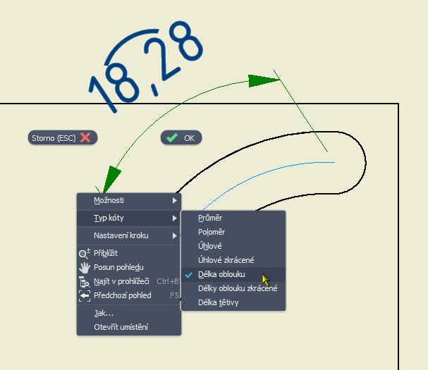

Já jen doplním,
pokud kreslíte drážku pomocí příkazu drážka, pak je osa již nakreslena, stačí "získat náčrt"
a délka oblouku se kótuje: klasická kóta, kliknout na oblouk (nabídne se vám kótování poloměru), přes pravé tlačítko vyberte "délka oblouku"
viz obrázek
