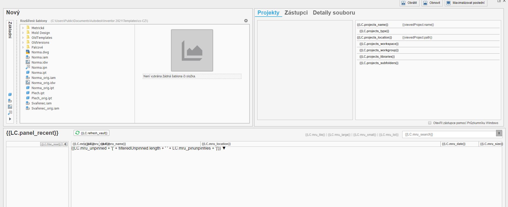

Zdravím,
včera jsem musel po zamrznutí Inventor ukončit ve správci úloh a od té doby mi Domovská stránka vypadá viz příloha.
Nemáte prosím někdo radu jak to opravit?
Základní IT radu - vypnout/zapnout jsem zkoušel :-)

Zdravím, dříve mi několikrát pomohlo toto.
Vliv na nové verze ale neznám.
https://www.inventor3dblog.cz/autodesk-inventor-aplikace-inventor-reset/" rel="nofollow - https://www.inventor3dblog.cz/autodesk-inventor-aplikace-inventor-reset/
Zkuste, myslím že nic nepokazíte.

Domovská stránka je v podstatě webová stránka, která je uložená v:
C:\ProgramData\Autodesk\Inventor 2020\WebBrowser
Můžete zkusit zkopírovat obsah tohoto adresáře z jiného počítače. I když nechápu proč by to mělo rozbít právě ukončení Inventoru ze správce úloh.

Tak složku WebBrowser jsem zkopíroval z jiného PC ale Domovská stránka zůstala stále stejná (po restartu Inventoru)Cry

Reset v tomto případě nepomůže, nejde o prvek uživatelského profilu. Pokud nepomohla oprava HTML stránky, zkuste Inventor jednou spustit jako Správce nebo jej přeregistrovat - v jeho podsložce Bin spusťte:
inventor.exe /unregister
a poté jej znovu spusťte. Pokud ani to nepomůže, pak asi opravnou instalaci - viz  https://www.cadforum.cz/cadforum/qaID.asp?tip=6315  - https://www.cadforum.cz/cadforum/qaID.asp?tip=6315  ;

Děkuji mnohokrát pane Michle Thumbs UpClap
pomohl ten inventor.exe /unregister
