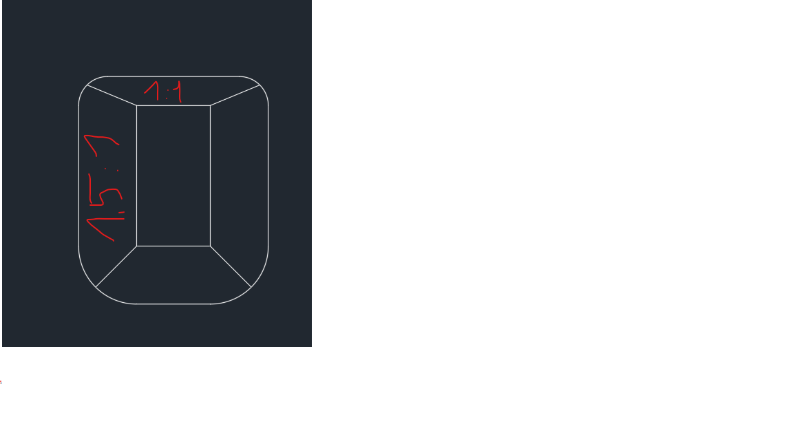

Ahoj,
poradí mi někdo, jak vytvořit toto zemní těleso? Nemůžu vytvořit přechod mezi 2 sklony tak, jak je na obrázku - Jde mi o jakoby "postupný přechod" :)

Dobrý den,
použijte na to zemní tělesa a v rozích si nechte místo. Pak použijte funkci "Vytvořit přechod"

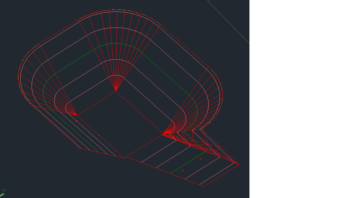

Datum odeslání: 11.zář.2020 v 15:41
Dobrý den, děkuji. Mohl bych vás ještě poprosit o jednu věc. Nevím, kde dělam chybu, když se mi pořád vytváři přechod, který není plynuly.
