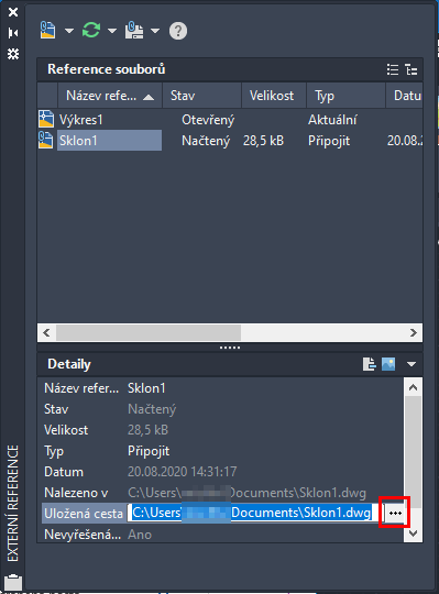

Dobrý den,
mám problém se změnou cesty k referenci. Můžu je přidávat, ale jakmile potřebuju změnit adresování tak nemám možnost vybrat nový soubor.
Používám BricsCAD, ale zkoušel jsem to i v trialu Autocadu, NanoCadu atd...
Všude, kde je možnost změnit adresování, jsou kolonky zašedlé a nedají se rozkliknout.
Nevíte někdo čím by to mohlo být? Pracuji skrze one-drive. Nicméně jsem zkoušel provizorně uložit výkres na plochu a nahrát ho referencí do dalšího výkresu na ploše a je to úplně stejné. Ta možnost je prostě zamrzlá.
Jinak ty reference to normálně načítá, jen je měnit nemůžu.
Někde jsem se dočetl, že to dělá, když nahraváný výkres obsahuje referenci. Jenže mě to dělá i když nakreslím do čistého výkresu kolečko a na to se odkazuji ve výkresu jiném.
Někdo nějaký nápad? Díky

Tak jsem to pořešil sám.
Nějak mi vypadla z BricsCADU kolonka "Uložená Cesta". Pravým tlačítkem kliknout na číslo seznamu referencí a zapnout jí. =)

Normálně kliknete na uloženou cestu a přes tři tečky zvolíte jiný soubor nebo cestu (viz obr.). Hromadné změny přes nástroj Správce Referencí.

V AutoCADu, když je cesta zašedlá a nelze změnit, bývá to tím, že je tato externí reference vložena pod stejným názvem v některé další externí referenci.
Prověřte ve správci referencí ve stromové struktuře. Žádná externí reference se nesmí jmenovat stejně.
Je potřeba najít, otevřít externí reference a změnit názvy (ne cesty) shodných externích referencí na něco jiného a uložit. Pak aktualizovat změny + možná zavřít/otevřít hlavní výkres.
