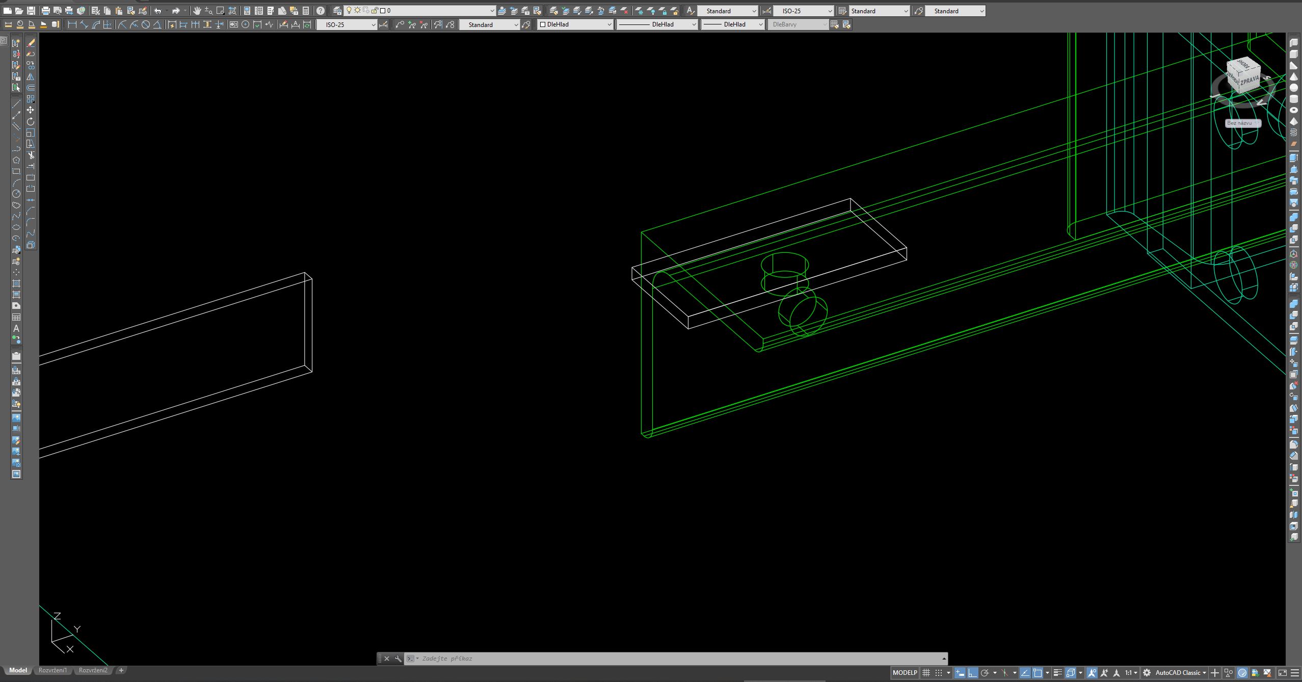

Dobrý den,
chtěl bych se zeptat, zdali Vás nenapadá či nevíte, jak vytáhnou těleso, které se má otočit o 90°. Jedná se o zemní pásek, který mám svisle a potřebuji ho přetočit do vodorovné polohy a nevím jak to provést.
Předem děkuji všem za odpovědi.

Nevím přesně, zda vám jde o tento typ přetočení, ale zkuste tip:
https://www.cadforum.cz/cadforum/jak-pouzit-funkci-vytahni-se-zkroucenim-profilu-tip12455 - https://www.cadforum.cz/cadforum/jak-pouzit-funkci-vytahni-se-zkroucenim-profilu-tip12455

Datum odeslání: 22.zář.2020 v 11:28
Super, takhle mi to bohatě stačí. Mnohokrát Vám děkuji.
