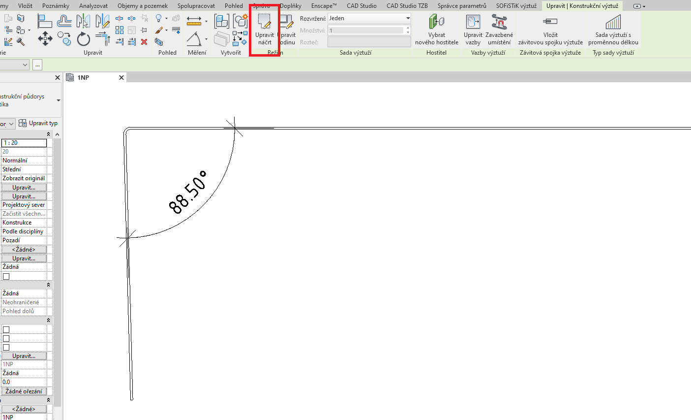

Zdravím opět s dotazem. Armuji jeden prvek, kde vytvářím vložku tvaru L, ale nemá úhel 90° nýbrž cca 88,5. Kdykoliv vložku nakreslím volným tvarem, automaticky mi ji to zarovná na pravý úhel. Máte nějaké nápady co s tím? Zkoušel jsem i vložit referenční roviny a zamknout to k nim, ale nic.

Dobrý den, skúste prosím bližšie špecifikovať čo myslíte pod "vložkou". V prípade ak sa jedná o štandardnú výstuž - len tvar je v špecifickom tvare (napr. uhol 88,5) použite Upravit náčrt
Definovať uhol v tvare výstuže je možné aj inými cestami - úpravou family, pomocou hákov, atd... - skúste prosím upresniť alebo poslať .rvt pre bližšie info.
