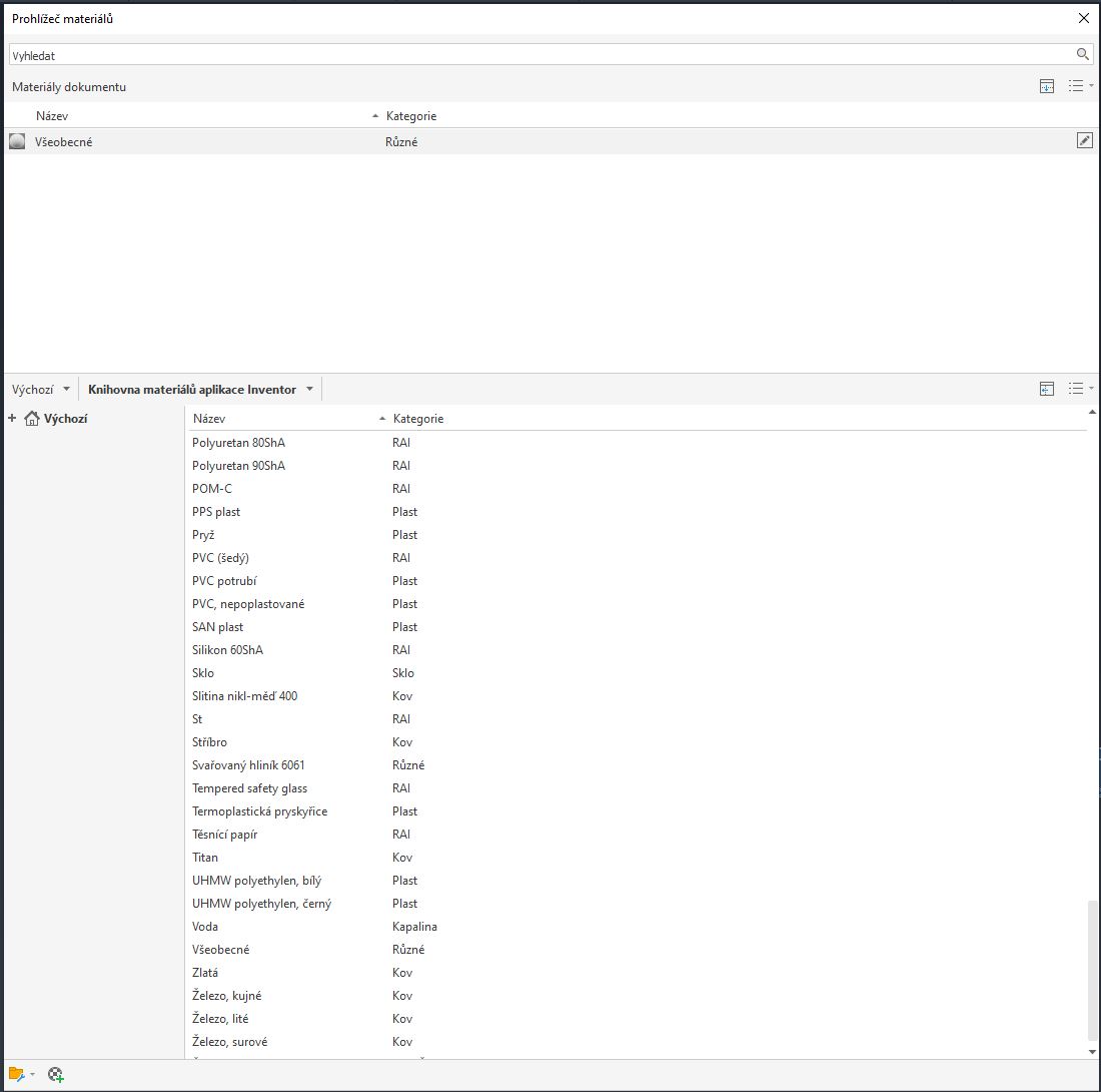

Dobrý den jakým způsobem muže nejrychji doplnit materiál do ipt  soboru již vytvořených?
Chcitam doplnit materialy S235 a DC01 jden model s těmito myterialy mám.

Zdravím,
dělal bych to asi takto:
z modelu kde máte ty S235 a DC01 převést tyto materiály do Knihovny materiálů.
Tam kde je chcete tak je vyberte z té knihovny.

Knihovna materialu neni  vazaná na soubor IPT?

No pokud vím tak ne, resp. tak napůl.
V Prohlížeči materiálů máte v horním okně materiály které jsou v dokumentu a ve spodním okně materiály které máte v knihovně.
Pokud si vytvoříte nový materiál v dokumentu tak jej do knihovny musíte přes PTM\ Přidat do... vložit do příslušné knihovny.
Když už ten materiál budete mít v té knihovně tak už pak lze v dokumentu klasicky vybrat.

Super děkuji
