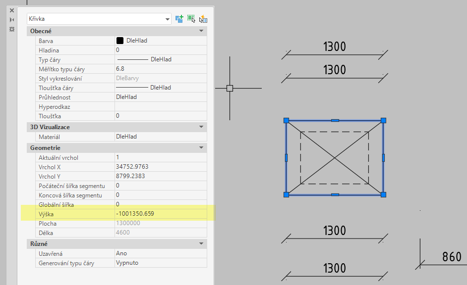

Dobrý den,
nevykreslují se mi vynášecí čáry kót, pokud mám nastavenou jejich pevnou délku. Děje se tak jen u některých objektů, když například vytvořím nový objekt, nebo zkusím nějaký starší, nebo udělám kótu jen tak v prostoru, vynášecí čáry se zobrazí. Nepomáhá přenést do nového výkresu ani nastavit nové kóty. Nevíte kde by mohl být problém?

Tady bude asi potřeba nějaký příklad - ukázkový DWG.

Tady jsem zkusila zkopírovat pár věcí, občas to vykresluje jak má, a jindy ne, třeba ten malý obdélník vpravo ze začátku nešel, pak jsem ho nějak přesunula, za chvíli to zkusila znovu a už šel okótovat normálně. Tak jsem ho vložila znovu (ten vlevo) a opět to nevykresluje.

Dobrý den,
chybička je v tom, že objekty, které kótujete mají Zovou souřadnici. Když je umísíte do nuly, tzn., nastavíte výšku na 0 a okótujete, tak to již bude v pořádku.

Ten levý obdélník byl v nějaké nesmyslné výšce Z=-1000000 (cca). Když se vrátí do roviny, funguje to.
