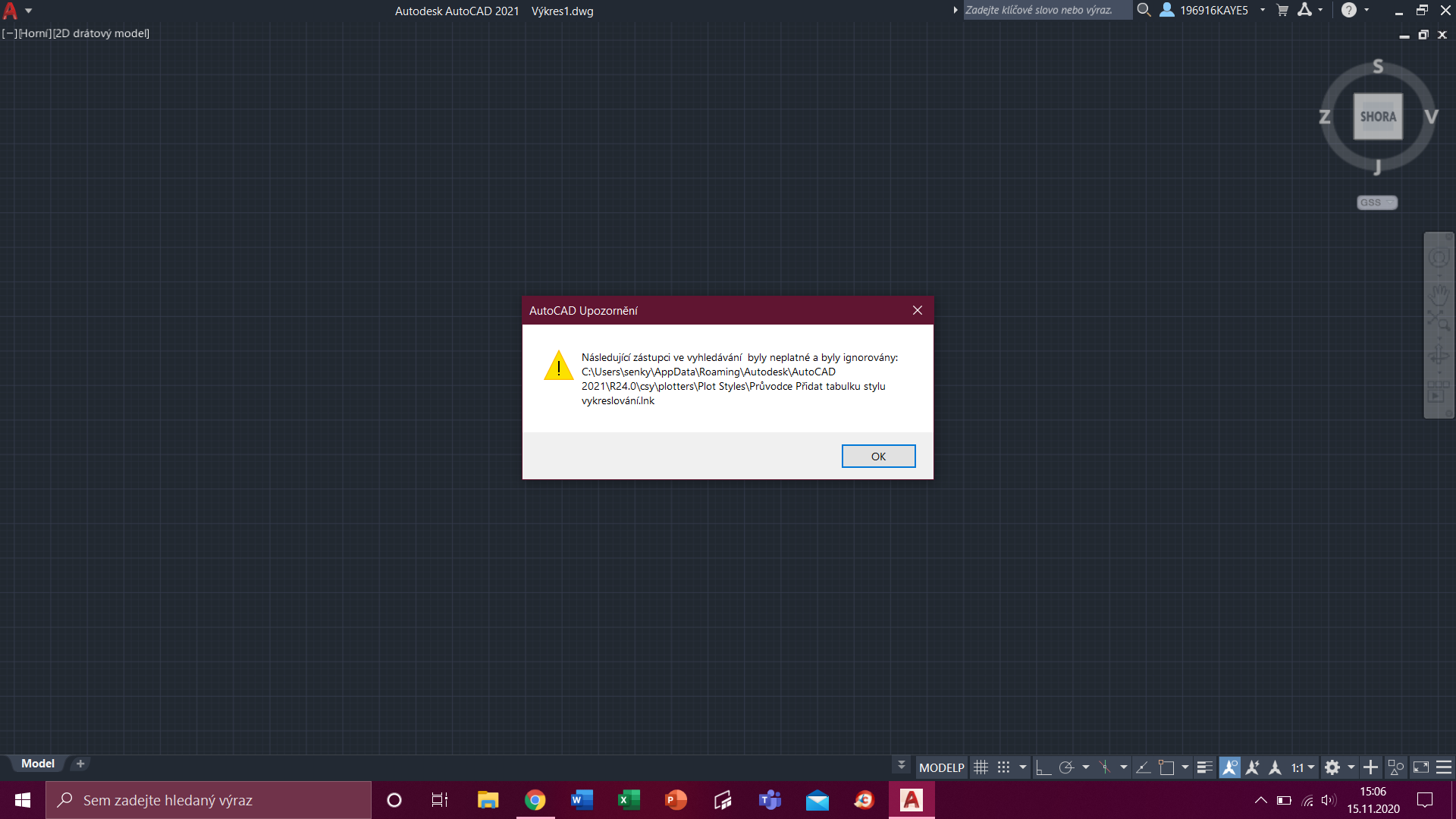

Dobrý den,
poslední dobou se potýkám s problémy ohledně Autocadu 2021.
Problémy začaly nedávno samy od sebe - nejprve tím, že mi přestaly fungovat styly vykreslování, což se mi konečně podařilo opravit. Teď se potýkám s chybovou hláškou, která naštěstí nemá vliv na užívání, nicméně je otravná.
Setkali jste se někdo už s touto hláškou, případně existuje nějaký způsob, jak se jí zbavit?
Děkuji

Nestřídal jste nebo nepřejmenovával váš Windows login? Je skutečně "senky"?
Zkuste resetovat váš profil v AutoCADu:
https://www.cadforum.cz/cadforum/vychozi-nastaveni-cad-aplikace-reset-uzivatelskeho-prostredi-tip10362 - CAD Fórum - Výchozí nastavení aplikace AutoCAD - reset uživatelského prostředí. (cadforum.cz)
