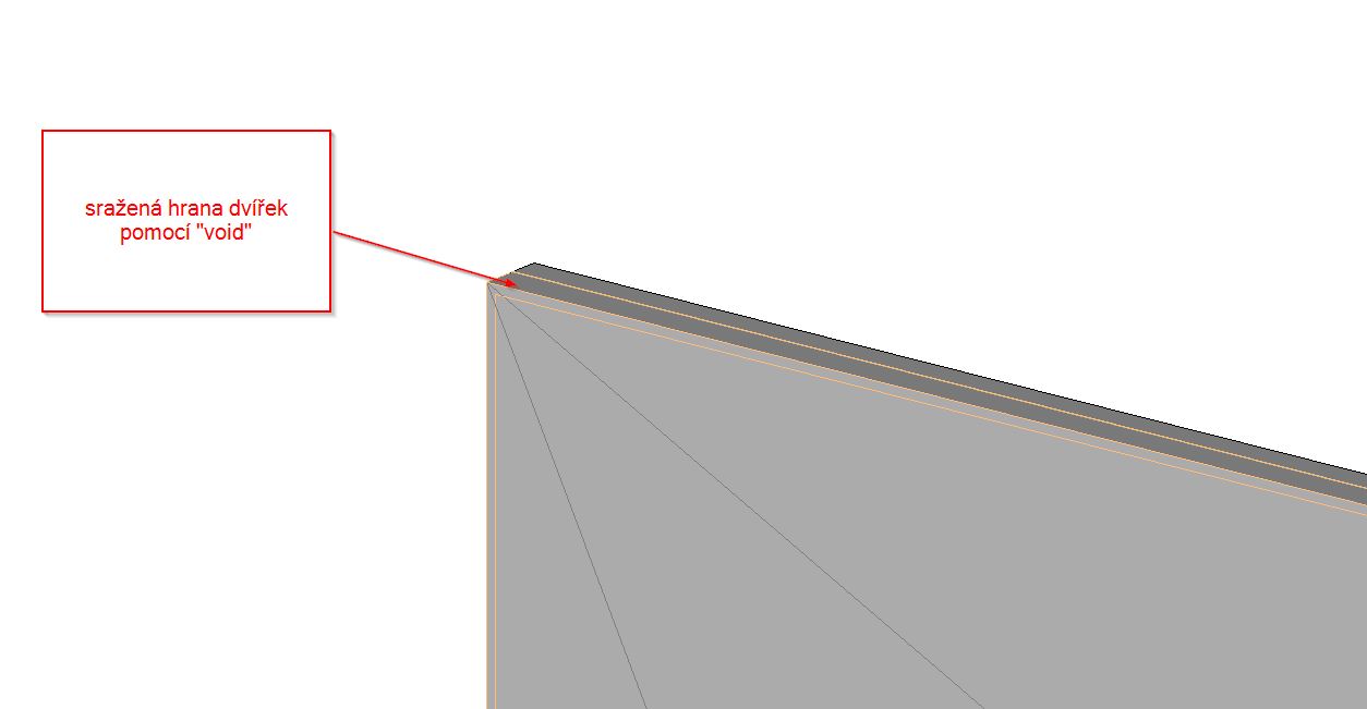

Dobrý den,
mám specifickou potřebu: při vytváření rodin nábytku používám rodinu s dvířky nábytku. Jedná se o obyčejný "solid extrusion" - kvádr. Toto finguje dobře pro 2D dokumentaci - pohledy na nábytek. Při rendrování do vizualizací ale dvířka (umístěná natěsno vedle sebe) splývají v jednu velkou plochu. Jako řešení tohoto problému jsem vyvořil "void sweep" kolem obvodu dvířek, který srazí hrany cca. 5x5mm a ve vizualizacích pak plocha dvířek vedle sebe nesplývá (viz. screenshot). Problém ale nyní vzniký ve 2D dokuentaci - hrana dvířek je tvořena dvěma blízko čarami s malým odstupem. Ideálně bych potřeboval, aby "void sweep" byl viditelný pouze ve 3D pohledech a vypnutý v půdoryse, řezu, čelním/bočním pohledu. Napadly mě tyto možnosti, ale žádná nesplňuje požadavek:
  1. viditelnost "voidu" se nedá řídit tak, jako "extrusion", takže nelze nastavit viditelnost pouze ve 3D
  2. viditelnost "voidu" se dá od verze 2021 řídit pomocí parametru. Před každým rendrem bych tím pádem ale musel viditelnost zapínat, při exportu do 2D zase vypínat ručně, což není praktické
  3. dvířka (extrusion) udělat viditelná pouze ve 3D. 2D pohledy (půdorys, čelní, boční) pak nahradit čarami a záslepy. Zde zase narážím na to, že v některých 2D pohledech potřebuji mít na dvířkách viditelný materiál (ať už texturu, nebo šrafu), což zase záslep neumožní.
Existuje nějaké řešení tohoto zádrhele?

Díky za reakci. Sweep kolem dvířek sice můj požadavek nesplní, nicméně nápad s podkategorií je dobrý: v rodině dvířek jsem vytvořil dvě varianty:
1) dvířka bez sražených hran v podkategorii "2D pohledy",
2) dvířka se sraženými hranami pomocí voidu v podkategorii "vizualizace".
V projektu pak ve všech pohledech 2D dokumentace (půdorys, řezy, pohledy) vypínám podkategorii "vizualizace" a vidět zde tedty jsou pouze dvířka bez sražených hran. Ve 3D pohledech pak vypínám podkategorii "2D pohledy". Je to sice trochu pracnější, než bych chtěl ale problém to řeší.

Pokud se nepletu, pomoci by mělo vytvoření dvířek dvakrát.
Jedna geometrie bude pro výkresy - např. pro podrobnost hrubá a střední.
Druhá geometrie bude pro vizualizace - podrobnost jemná. V okamžiku kdy voidem ořežete geometrii přebírá tento void nastavení podrobnosti od geometrii (protože se vlastně jedná o jednu spojenou geometrii).
Viz přiložená rodina - sloupek se sraženou hranou.

Dobrý den,
ano, toto je jedno z možných řešení a dobrý nápad. V našich projektech interieru ale používáme podrobnost "jemná" právě pro pohledy stěn. Pokud bychom zde kvůli dvířkům chtěli použít podrobnost "střední", musely by se upravit i všechny ostatní rodiny. Což je pracnější než vytvořit v rodině dvířek dva podtypy.
Ideální by bylo mít ještě jednu podrobonost, která by byla podrobnější než jemná. Toto je ale systémová věc kterou jen tak změnit nelze.

V nastavení viditelnosti pod zkratkou "vv" si můžete v pravém sloupci nastavit různou úroveň detailu pro různé kategorie aktivního pohledu. Není to posledním dílem skládačky při řešením Vašeho problému?
Odeslal: semhustej
Datum odeslání: 19.lis.2020 v 19:59
O možnosti nastavení detailu zobrazení pro různé kategorie jsem nevěděl. Toto skutečně pomůže s řešením - všechny rodiny v kategorii truhlářské výrobky (kde jsou dvířka skříní) vyváříme my, tím pádem nebude problém při správném zpracování rodin v ortografických pohledech přepnout detail truhlářských výrobků na střední. Ve 3D pohledech zůstane detail vysoký.
Možné řešení problému tedy je:
  1. pomocí vytvoření dvou dvířek v různých podkategorií v rodině a pak nastavením pohledů
  2. pomocí vytvoření dvou dvířek v různých úrovních detailu a pak nastevním pohledů
Díky všem za pomoc.
