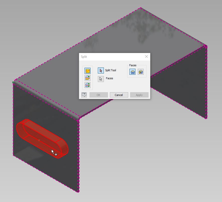

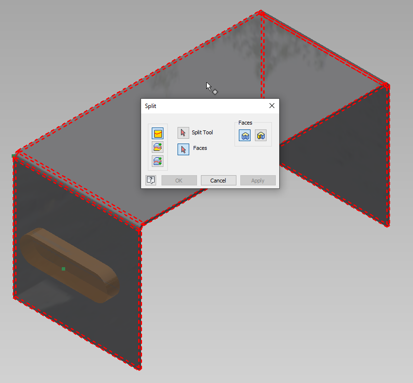

Hádám, že "správně" jsem vybral Faces => neboli červeně šrafovaný objekt
A zde jsem vybral nástroj rozdělení => červeně označený objekt

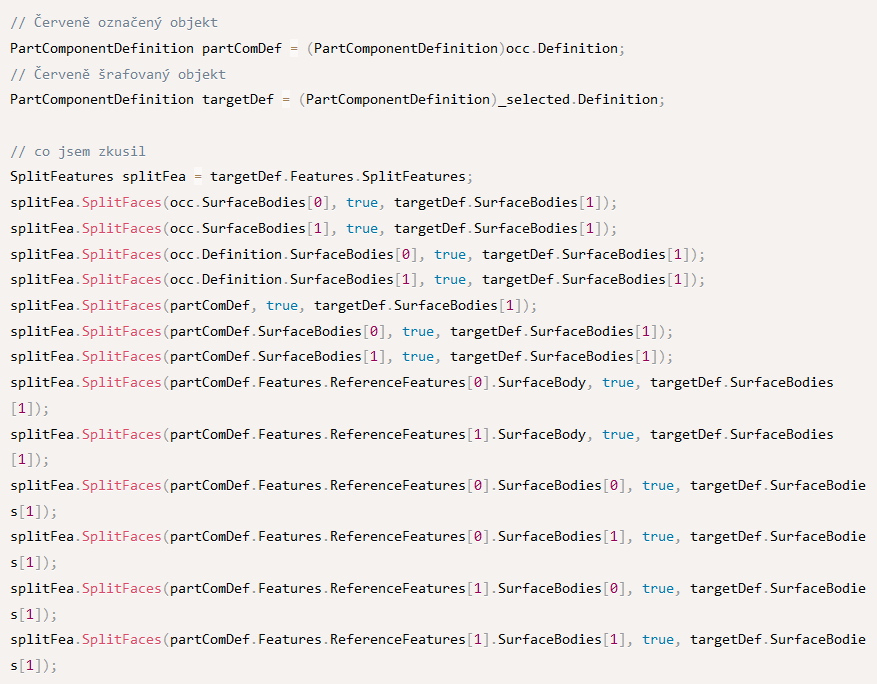

V C# existuje metoda SplitFaces a popis této metody je následující:
SplitFeature SplitFaces(object SplitTool, bool SplitAll = true, object FacesOrBody = null)
A podle definice, NástrojRozdělení může být jedním z těchto objektů WorkPlane, WorkSurface, SurfaceBody a nebo Path.
Vím, že:
SplitTool: červeně označený objekt
SplitAll: bude True
FacesOrBody: je nepovinný, takže nevím jestli je vůbec za potřebí
A tady je vše co jsem zkusil. Možná to opravdu dělám špatně, jen opravdu nevím kde.

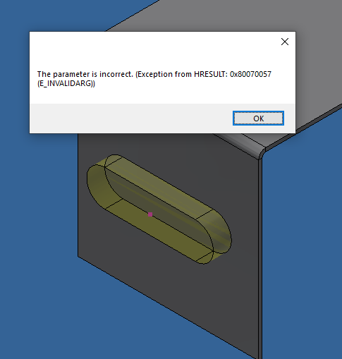

Tady je chybová hláška, která mi je zřejmá popisem, ale opravdu nevím.

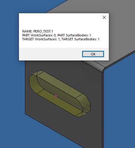

Možná ještě může být problém v tom, že než použiju nástroj Rozdělit, tak se ještě použije nástroj "Kopírovat objekt", kde asociatvně zkopíruju porvchy objektů.

Dejte mi sem kompletní příklad, podívám se na to
