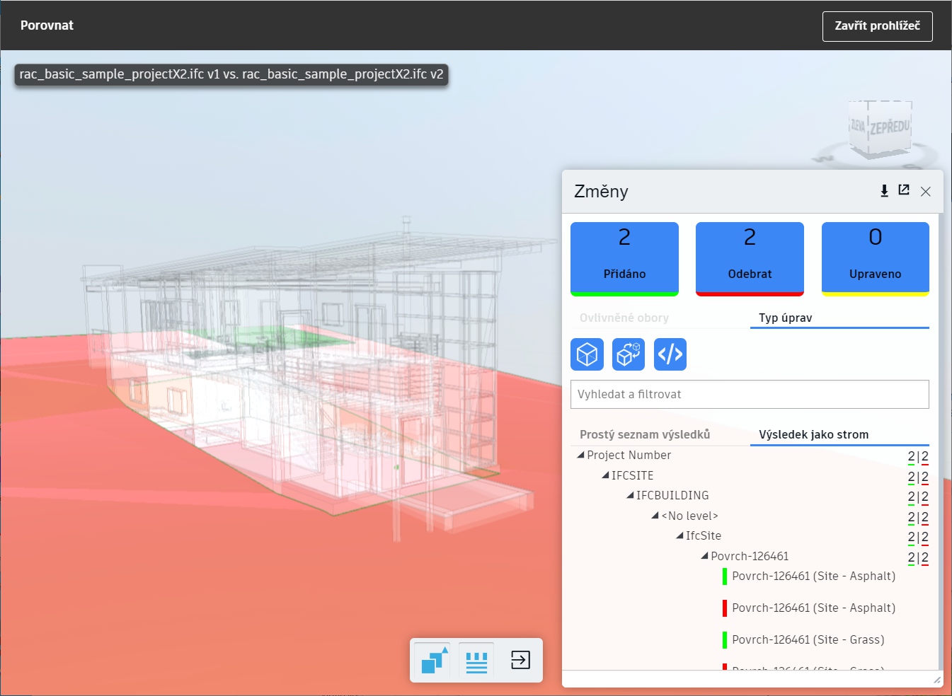

Umí mi 360 Docs porovnat dvě verze modelů (i v IFC) a zobrazit rozdíly? Umí kontrolu kolizí mezi Revit a IFC modelem?

V případě porovnání 3D modelů to musí být dvě verze stejného dokumentu, u 2D dokumentů mohou být různé. V případě dvou různých/odlišných 3D formátů se to obtížně dosahuje, takže porovnávat je prakticky nutné stejný formát - ale třeba dva IFC mezi sebou porovnat můžete.

Porovnání dvou verzí IFC stejného modelu mi stačí, díky.

Kolize lze vyhledávat mezi RVT a IFC a DWG. Aktuálně jsou podporované jen 3D modely exportované z Revitu, ARCHICADu a Tekla Structures.
