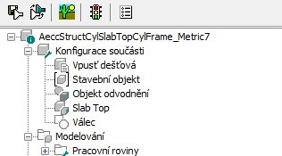

Přeskočím všechny počáteční kroky a přejdu rovnou ke konfiguraci součásti v part builderu. Chci vytvořit komplikovanější součást typu Vtok/Výtok (Structures_InletOutlet), a tedy v typu součásti bych měl zvolit vtok/výtok (z nějakého důvodu je to přeloženo jako Objekt odvodnění).
Vyberu tedy tuto možnost, uložím součást a očekávám bezprostřední přiřazení parametrů modelu. A ono nic. Znovu uložím, zavřu, znovu otevřu a ehjle, v typu součásti je uvedeno: Nedefinovaná součást.
Zkouším tedy přiřadit Stavební objekt s přípojkami, uložím a hle, ihned mi naskočí dostupné parametry modelu.

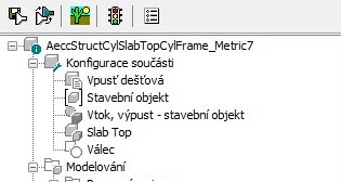

Zajímavá je ještě jedna skutečnost, a to, když otevřu zmíněnou špatně definovanou dešťovou vpust, tak v typu součásti je uvedeno: Vtok, výpust - stavební objekt, ale tento název jsem nikde nedohledal. Pokud rozbalím menu pak mi to opět nabízí Objekt odvodnění.

1. Porovnal jsem oba soubory a v tom z CZ CK byl jeden řádek posunutý mimo stromovou strukturu. Nicméně, problém to nevyřešilo.
2. Nakonec se mi problém podařilo vyřešit oklikou a následně opravou českého popisu předmětného objektu v AeccPartParamCfg.xml. Jak jsem psal výše, zde je napsáno "Objekt odvodnění", ale musí zde být "Vtok, výpust  - stavební objekt". Při ukládání nové součásti proběhne totiž výchozí kontrola úrovně 1, a zde právě nastává problém. Tato kontrola je výchozí, není uložena v konfiguračním souboru, a tudíž někde uvnitř Civilu musí být jako výchozí popis uveden "Vtok, výpust  - stavební objekt". Po tom ovšem již pátrat nebudu.
