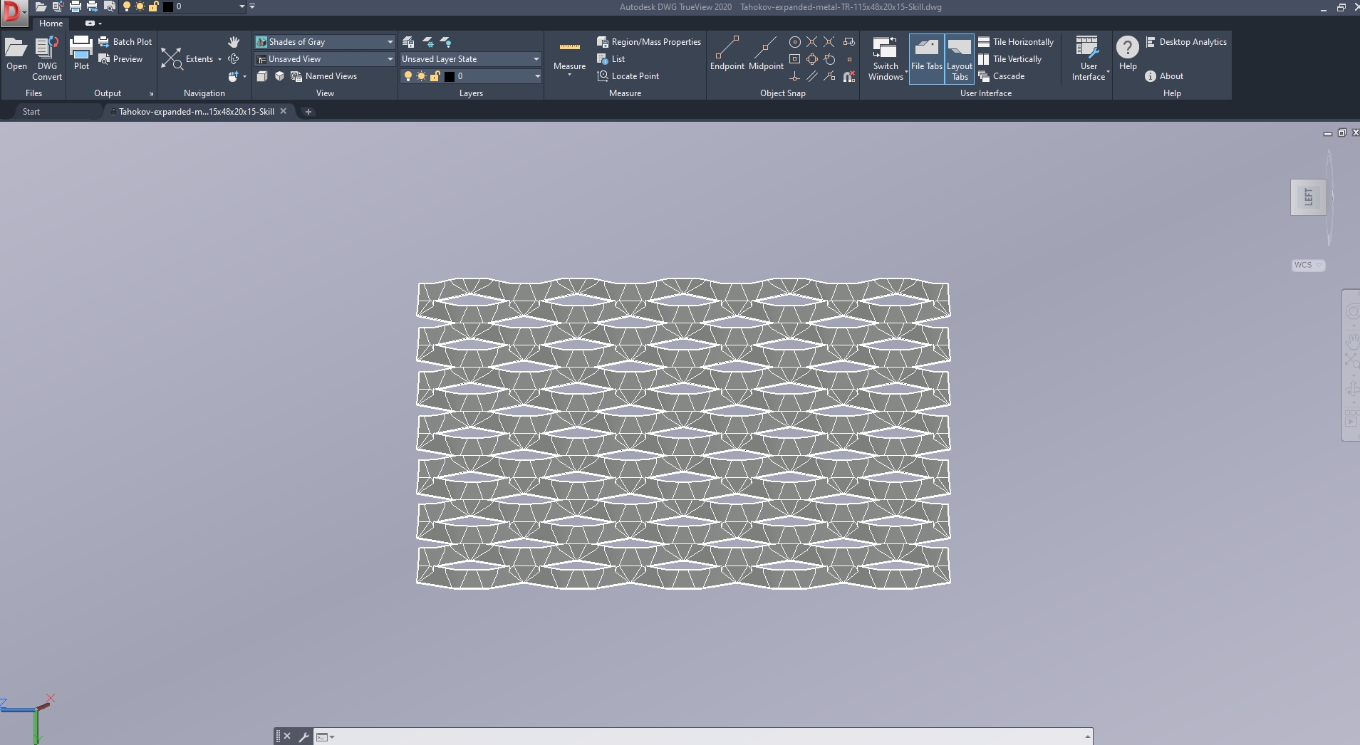

Zdravím.
Po nějaké době se vracím k tématu výplň tahokovem.
Amatérsky dělám vizualizace plotových dílu s výplní tahokovu.
Jediné co od výrobce je možné stáhnou je formát DWG který otevřu v prohlížeči a to je tak vše.
Nedokáže mi někdo poradit jak z toho udělat texturu pro vzhled.
Snažil jsem se o model ale je to časově i softwarově náročné.
A zakazník ( tedy většinou manželky ) si nedokáží představit jak to bude vypadat jako celek i když jim dám malý vzorek do ruky.
Takže bych si vždy potřeboval vyrobit texturu 1 : 1
A když stáhnu obrázek png. Tak se mi ty dlaždice tak rozjedou že to vypadá divně.
Děkuji všem za ochotu pomoci :)

To nemá smysl modelovat - stačí použít vzhled a patřičnou texturu (rastrový obrázek).

Ukázka v příloze. Také jsem se tím dříve "zabyl".... Smile
Na oplocení bitmapa, bez diskuze. Můžete ale zkusit i parametrický model na něco menšího, který jsem dříve někde sehnal.
