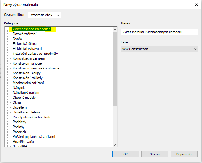

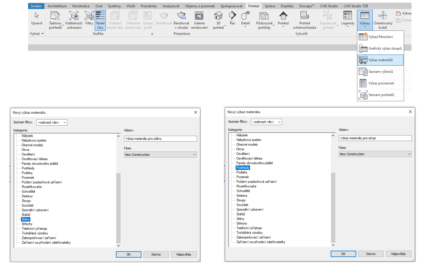

ano, materiál ktorý používate pre viacero kategorií sa dá samozrejme vykázať aj zvlášť (vytvorte si dva výkazy pohled>výkazy > nový výkaz materiálu a vyberte kategoriu steny, a nasledne detto ale vyberte kategoriu podhlady).
V revite je možné samozrejme vykázať aj všetok materiál do jedného výkazu (tzn. z viacerých kategorií), pri tvorbe výkazu materiálu ale použite výkaz vácenásobné kategorie
Kdyby to tak byla pravda :-) Ne všechny kategorie padnou do výkazu materiálu multikategorie...

Pán sa pýtal na kategorie stien a podhlady (aspoň tak som pochopil dotaz) - a dobre viete, že tieto kategorie je možné vykázať cez výkaz vícenásobné kategorie materiálu uplne bez problémov :)

Bral jsem slovo "všetok" doslovně :-) Ale možná by stálo za to, udělat seznam všech kategorií a podkategorií (jako např, hrana desky), které do multi materiálových tabulek nepadnou. Mnozí by si ušetřili hodiny hledáním chyby v projektu...

Myslím že by to mali byť tieto kategorie, ktoré to nezvládne (což je škoda):
Curtain Wall Mullions
Entourage
Fascias
Gutters
Planting
Railings
Railings:Handrails
Ramps
Roof Soffits
Slab Edges
Stairs:Landings
Stairs:Supports
Wall Sweeps

Výkaz materiálu vícenásobné kategorie je trochu zákeřný, něco chybí a něco zase přebývá - když Vám někdo udělá v projektu sestavu, započte se jako další z kategorií stejný materiál dvakrát...
