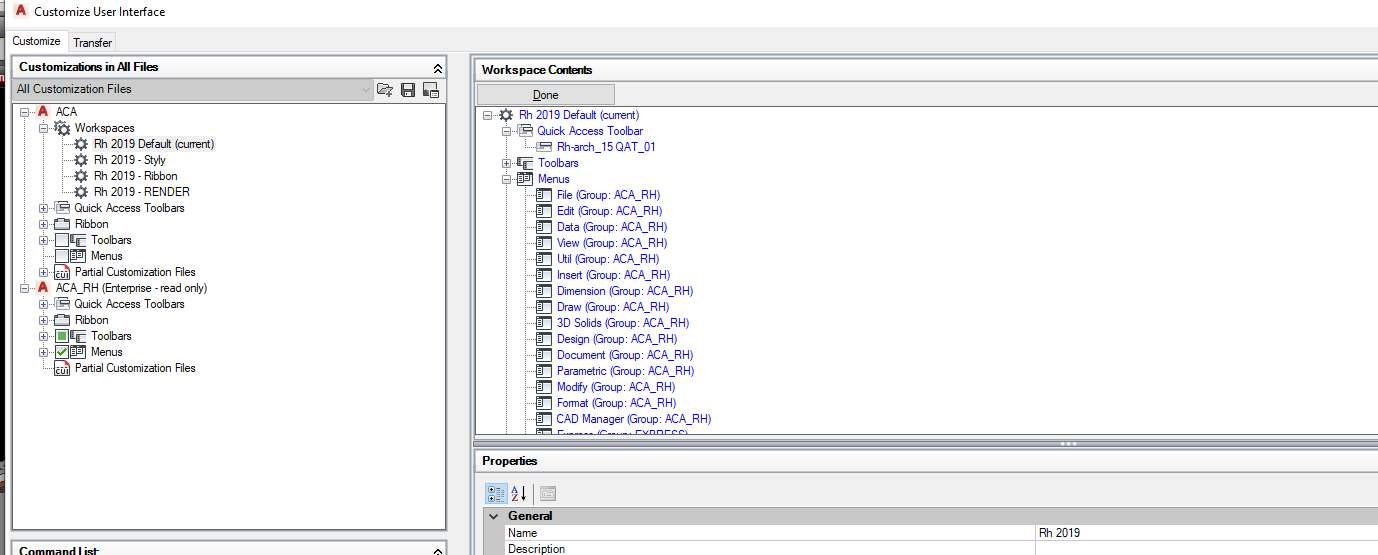

V roletovom menu Autocad 2012 English (rozbalovacie zhora) mám doplnené stĺpce. Potreboval by som zmeniť ich poradie. Predpokladal som že to CIU manažéri iba pretiahnem, ale nejde to. Prosím o radu ako to upraviť.

To by asi mělo jít, ale v pravém panelu - Uživatelské úpravy (nezkoušeno), rolety už jsou hodně zastaralé prostředí.

myslím že to bude tím, že to musíte dělat v AKTIVOVANÉM upravovacím okně pro workspace (viz modrá písmenka na obrazku

Ano. Jasné. Dik.
