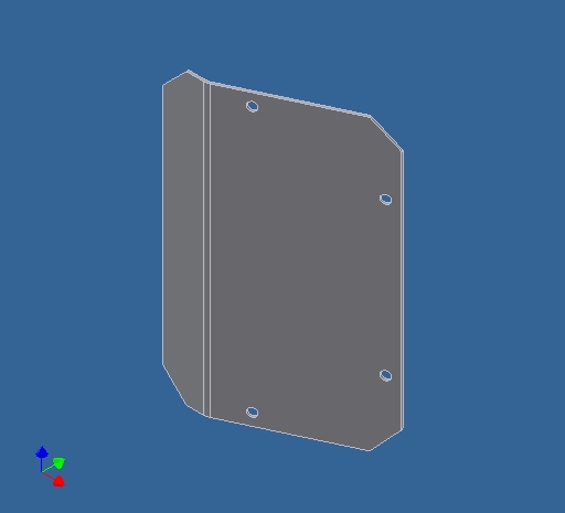

Datum odeslání: 25.zář.2006 v 15:12
Ako docielit zobrazovanie ako v INV10. Obrysove ciary cierne a ostre graf znazornenie.

Datum odeslání: 25.zář.2006 v 16:43
Pokud nejste jako já VIP člen tak zde je postup: Nástroje/Možnosti aplikace/Hardware a zatrhnete místo Direct3D -> OpenGL. Určitě se to vylepší...
Martin Rebenda
Odeslal: Martin Rebenda
Datum odeslání: 25.zář.2006 v 16:45
A potom: Nástroje/Možnosti aplikace/Zobrazení a zde si nadefinujete barevnost...

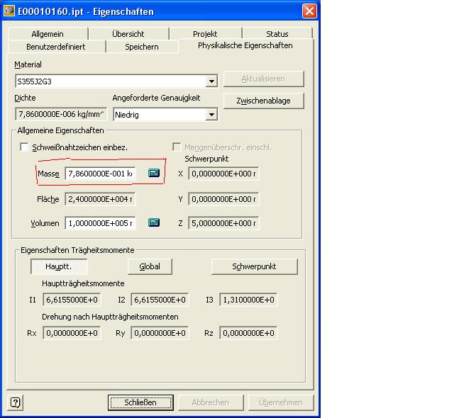

Datum odeslání: 26.zář.2006 v 15:02
Zdravym, pradte ako sa zbavit exponencialneho cisla za hmotnostou, aby to ukazovalo hmotnost 0,76 kg . Uz som skusal kadeco.
Peter Rumis
Inv.2018
Vault Professional 2018
Windows 7 Prof
CAD konstrukter
Rubble Master
Datum odeslání: 26.zář.2006 v 16:19
Abych pravdu řekl, tak řeším obdobný problém. Znáte někoho z výroby (myslím dělníka) co umí číst čísla v tomto tvaru? Myslím, že je to jedno z vylepšení, které akorát práci ztěžuje...
