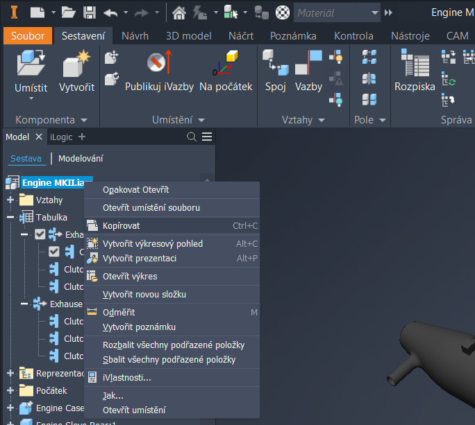

Zdravím zkušené uživatele.
Kdo, prosím, poradí, jak zvětšit text nebo změnit tloušťku (font) textu ve směrové nebo kontextové nabídce (klasické kontextové menu) v Inv. 2021..? Jde to vůbec? Při rozlišení našeho monitoru 2560X1600 je velmi špatně čitelné. Díky za případnou odezvu.

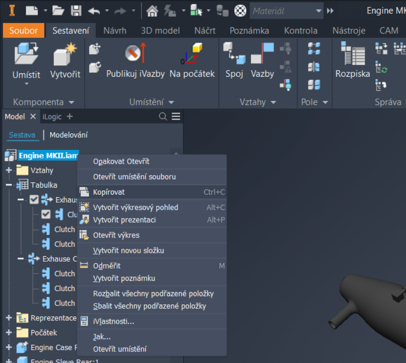

Funguje to stejně jako u jiných Windows aplikací - buď můžete trochu zvětšit systémové písmo v Možnostech aplikace, nebo pomocí Nastavení zobrazení ve Windows změnit velikost textu, ribbonů a dalších prvků UI. Např. viz rozdíl měřítka 125% a 150% na UHD monitoru:
