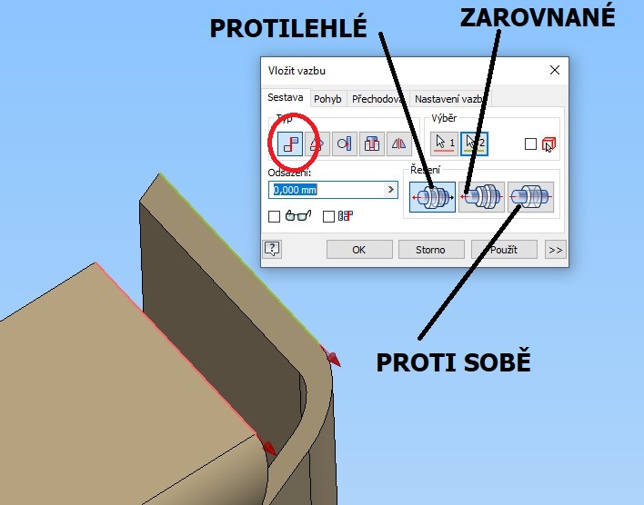

Dobrý den,
lze nějak změnit výchozí nastavení vazby?
Jedná se o vazbu "proti sobě" (na obr. červeně), kde se po výběru dvou os/hran nabídne jako výchozí možnost orientace os "protilehlé". Vzhledem k tomu, že orientaci dílu tímto způsobem neměním, tak by mi vyhovovalo výchozí nastavení vazby na "proti sobě".
Pozn. Jsem si téměř jistý, že jsem dřív orientaci dílů řešit nemusel, tj. výchozí nastavení bylo takové, jak nyní požaduji.

Záleží na tom, jakou máte verzi Inventoru. Od verze 2019.4 Inventor odhaduje optimální nastavení vazby (podle minima otáčení). Od verze 2020.2 je možné nastavovat výchozí hodnotu (v rozšířeném dialogu - viz tlačítko ">>").

Po Vašem příspěvku jsem povýšil na verzi 2019.4.9 a funguje to, jak popisujete.
