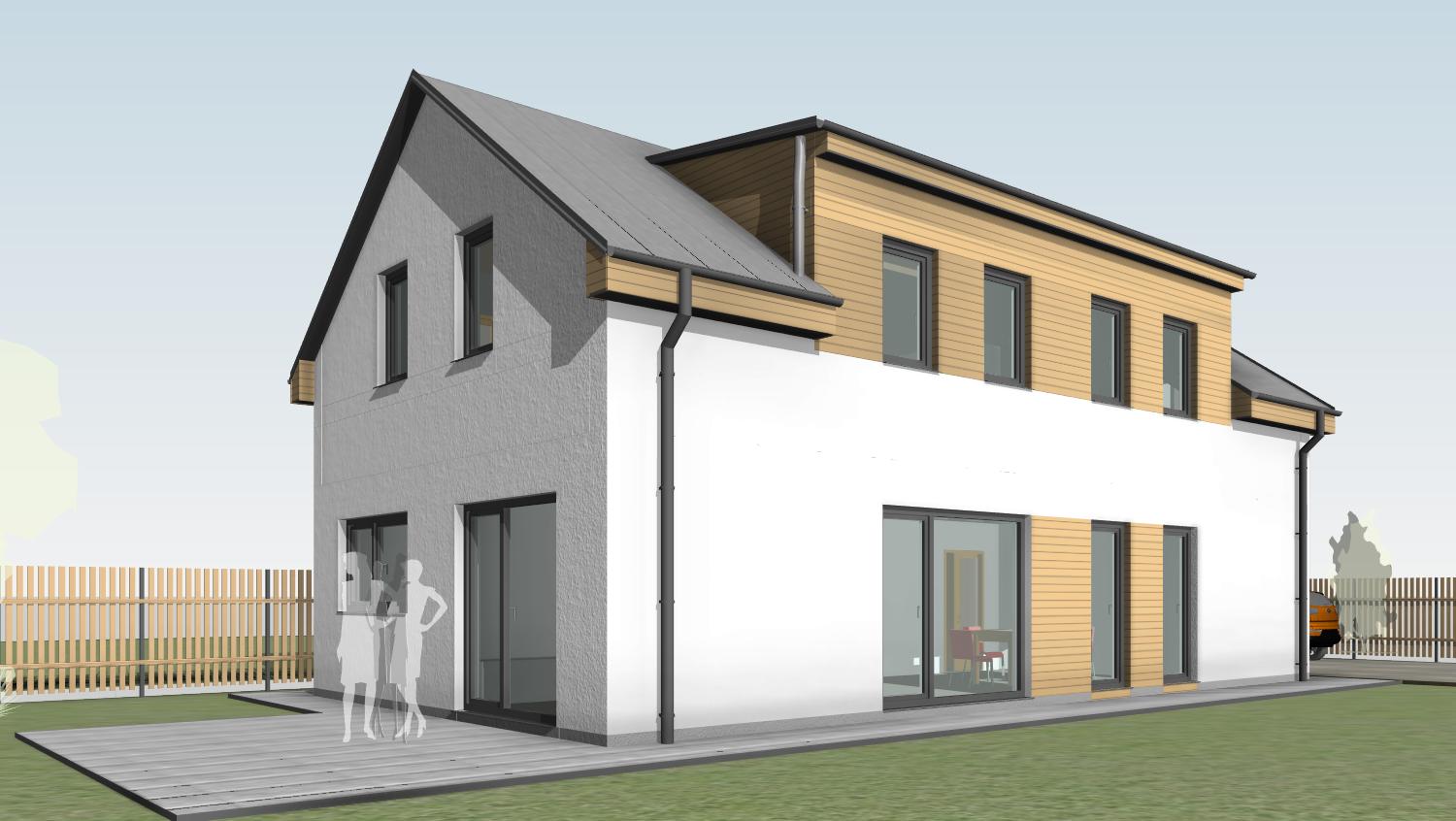

Nevíte jestli jde nějak počítat rendering pohledů i v Revitu LT? Někde čtu že ano, jinde zase že to nejde.

Verze Revit LT nemá funkci rendrování ale můžete v ní spouštět cloudový render počítaný na serverech Autodesku.

Dobrý den,
přidám vlastní zkušenost.
Render v cloudu nestojí za nic. Já sám osobně render nepoužívám a používám realistické zobrazení s texturami - při trochu cviku z toho dostanete slušný výstup, hlavně bez nutnosti cokoliv předělávat při změnách. Takový postup se mi nejvíce osvědčil. Pokud chcete kvalitní render lze exportovat do Lumionu (platí i pro LT) - viz https://www.youtube.com/watch?v=M6CSnVEVTT8J. V příloze ukázka realistického zobrazení s texturami přímo s Revitu LT

Render v cloudu není nijak významně omezený oproti renderu přímo v Revitu. Nicméně jako u každé renderované scény, záleží na nastavení materiálů, světel a stafáže. Pro jednodušší exteriérové rendery dosáhnete solidních výsledků i pomocí realistického zobrazení. Pro kouzla se stíny, světly a odrazy už budete muset sáhnout po renderu. Příklady cloud renderingu z Revit modelů najdete v Autodesk galerii, viz např.:

Ještě připomenu, že cloudový render v LT je za peníze (kredit) podle velikosti obrázku. Zdarma jsou pouze "náhledy" s velmi nízkým rozlišením. Za mě fakt nedoporučuji.
