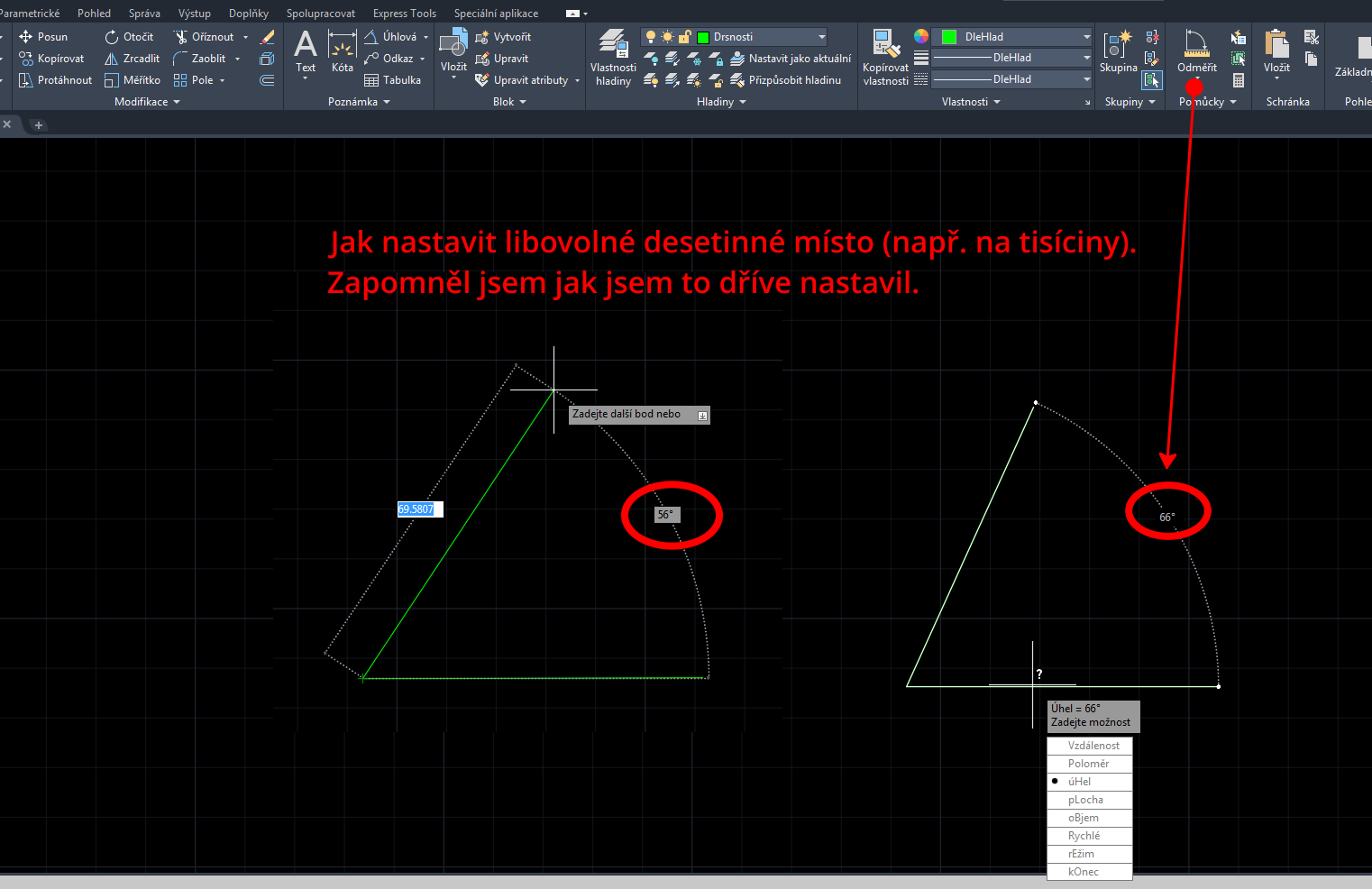

Dobrý den,
zapoměl jsem, kde nastavit to, abych viděl zobrazení úhlu na tisíciny jak u funkce "Odměřit", tak při kreslení. Viz obrázek.
Děkuji

Tato hodnota se řídí nastavením příkazu [CMD]JEDNOTKY[/CMD]

Děkuji moc, to je ono.
