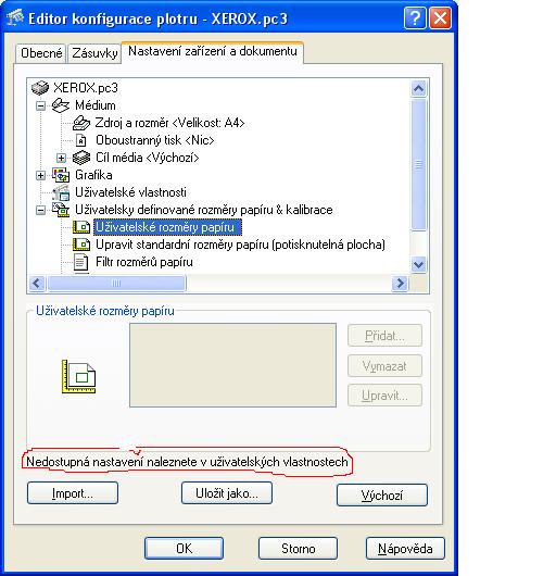

Vedel by mi niekto poradiť ako si vytvoriť vlastné "Uživatelské rozměry papíru" ?
Používam ADT 2006 + Cadkon DT 2006. Po vybratí plotra *.pc3, klepnutí na Vlastnosti za zobrazí "Editor konfigurace plotru". V položke " Uživatelsky definované rozměry papíru a kalibrace" -> "Uživatelské rozměry papíru" sa ale neaktivuje tlačidlo Přidat...  Aktívne sú len tlačidlá Import..., Uložit jako..., Výchozí.

Zřejmě to nepodporuje váš driver (ovladač tiskárny) nebo nemáte dostatečná oprávnění.

U některých driverů jsem se setkal s tím, že tam sice je volba uživatelských rozměrů, ale nic se na ní nedá nastavovat. Ale dá se to nastavovat ve volbě uživatelské možnosti (nebo podobně). Bývá na to někdy i upozornění na dialogovém panelu.

Mysleli ste tým "Uživatelské vlastnosti" tak ako je to na Vašom obrázku pod položkou "Grafika"?
V tomto dialógu sa môže meniť formát papiera zakaždým pre nový výkres. Ja som si chcel vytvoriť zoznam najčastejšie používaných formátov, a pri tlači jednoducho vybrať požadovaný rozmer bez opakovaného ručného zadávania dlžky a výšky.

Ano. To už je podle driveru. Já mám např. nastavení systémové tiskárny XEROX, kde se si mohu opravdu udělat jen 1 uživatelský formát. Naproti tomu nastavení systémové tiskárny Océ 9400 mne přes uživatelské vlastnosti dostane do dialogu, kde si moho přidávat více pojmenovaných uživatelských formátů.

Zkoušel jste změnit stávající rozměry papíru? HP DesignJet nabízí 5 uživatelských formátů. Standardně mají nastavený formát A4, ale dají se libovolně předefinovat na jiný formát, ale pouze za předpokladu, že máte dostatečná práva (admin, poweruser apod.)

Takže (pro driver 6.11):
- spustíte příkaz pro tisk
- v dialogu vyberete *.pc3 soubor, který se hodí, vpravo je tlačítko vlastnosti
- záložka nastavení zařízení a dokumentu -> volba Grafika -> Uživatelské vlastnosti -> tlačítko uživatelské vlastnosti
- nový dialog - shodný s "předvolby tisku"
- záložka "paper/quality" -> paper options -> tlačítko custom
zde doporučuji též zaškrtnout volby "small margins", "save roll paper", "autorotate"
- pod tlačítkem "custom" si můžete nastavit 5 velikostí papíru. Velmi doporučuji oddělit do různých pc3 souborů formáty "na šířku role" a "po délce role" (tj. delší, než je šířka role)
- OK -> OK -> OK a jste dotázán, zda to platí jen pro tento tisk, nebo zda to uložit pod názvem ... pro další použití (což je to, co potřebujete)
