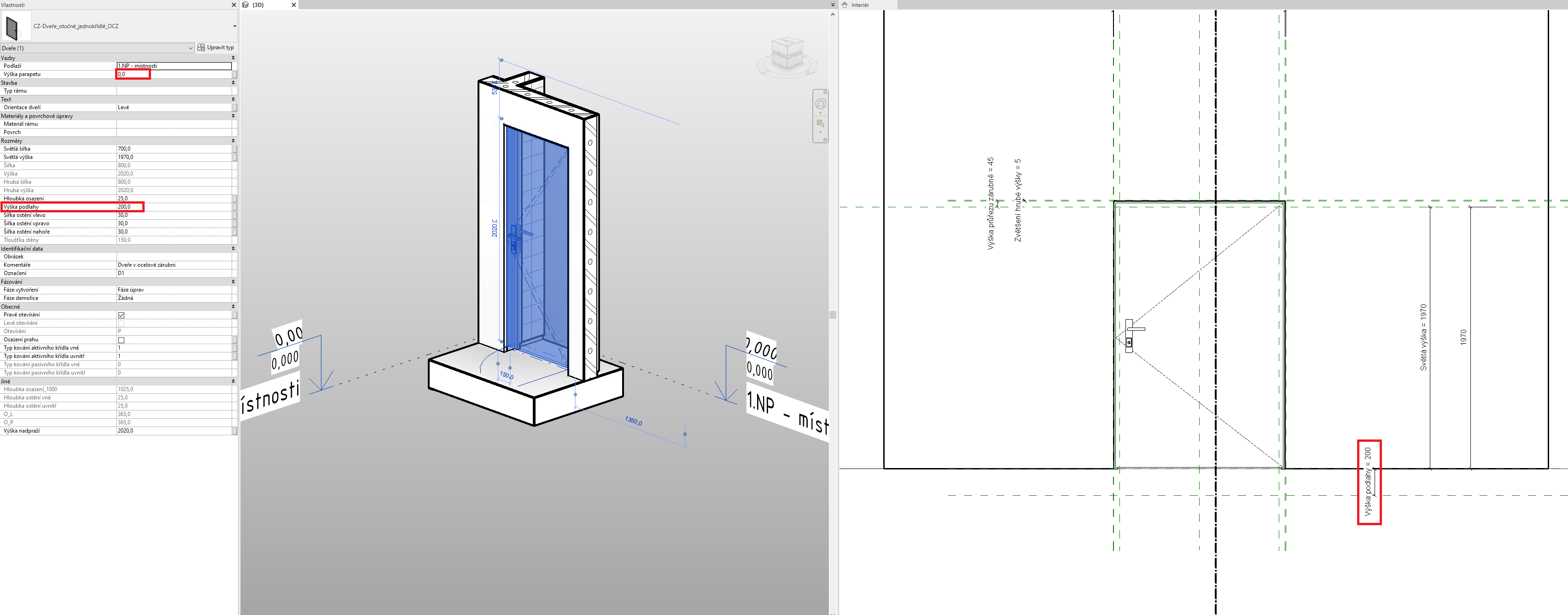

Zdravím Vás,
mám záludnou otázku, u které doufám, že mi někdo z Vás dokáže od pasu říct v čem je zakopaný pes.
Delší dobu se snažím vytvořit rodiny dveří, které by dobře fungovaly s mou šablonou a způsobem práce.
Narazil jsem na problém při umisťování jednotlivých instancí dveří do projektu. Stěny připojuji k úrovni hrubé podlahy, kterou odsazuji o tl. čisté. Mé nové dveře, které do takové stěny vložím a nastavím parametr, který by měl vytvořit otvor i v části čisté podlahy mi celé dveře zvedne o nastavěný rozměr (viz přiložený obrázek)

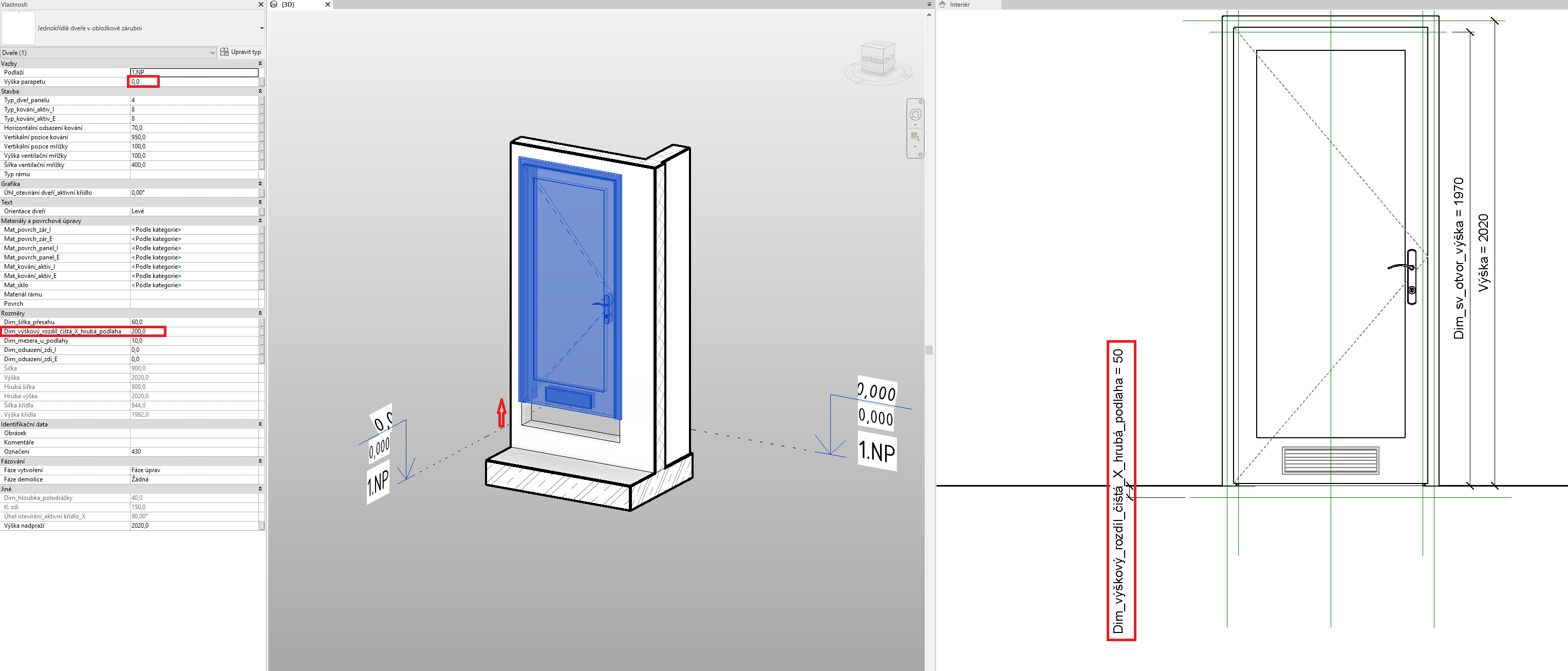

Očividně by to mělo jít udělat tak, aby se mi dveře umístily do úrovně podlaží (výška parapetu = 0) a otvor by se mi zvětšil směrem dolů o nastavený rozměr. Jako příklad přikládám screenshot dveří, které jsem stáhl v rámci šablony - CZ-Sablona_projektu_CSN, kde to takhle funguje.
Děkuji, V.C.

Od boku - co se stane, když v rodině dveří potáhnete stěnu za konec směrem dolů? Zůstanou všechny parametry na místě, nebo je něco ukotveno ke spodní hraně stěny namísto referenci podlaží?

Odeslal: VojtechC
Datum odeslání: 06.bře.2021 v 20:10
Vše zůstalo na svém místě, veškeré kóty jsou napojeny na referenci podlaží. Trochu mě překvapilo, že samotná stěna nebyla připojená k referenci podlaží, ale ani její připojení neudělalo žádný rozdíl.
Ani v šabloně pro nové dveře tato stěna připojená není. Každopádně při posunutí touto stěnou, tak jak píšete, se ukážou zajímavé vazby (viz níže).. To bych chápal spíše jako špatné zavazbení kót, ale třeba je to takhle správně.. Ale to je už asi mimo mé chápání. Budu rád když mi to pomůžete rozlousknout.
Odeslal: Peter Jirat
Datum odeslání: 06.bře.2021 v 22:21
Tak si zkontrolujte, zda u roviny, která určuje výšku podlahy (ta spodní hrana), není ve vlastnostech zaškrtnuto, že určuje počátek.

Odeslal: VojtechC
Datum odeslání: 06.bře.2021 v 23:35
Opět jsem vycházel z šablony pro tvorbu dveří a z dveří z CZ-Sablona_projektu_CSN. Ani v jednom případě jsem nenašel rovinu, která by byla v pohledech označená jako definující počátek. Proto jsem žádnou takovou rovinu ve svých rodinách neměl. Udělal jsem si tedy novou rovinu v úrovni referenčního podlaží, připnul ji k tomu a označil. Teď už to funguje přesně tak, jak potřebuji.. Jenom mi pořád vrtá hlavou proč to v jiných rodinách funguje i přes to, že jsem tam takovou rodinu nenašel.
Každopádně děkuji za Váš čas.
V.C.
