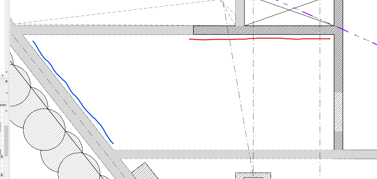

Dobrý den,
řeším v práci takový problém. Výkresy tvaru kreslíme tak, že řežeme model pod deskou a díváme se nahoru. Stěny, které jsou v řezu mají šraf betonu a obrys tlustou plnou čarou. Stěny, které jdou z horního povrchu desky nahoru (stěny v pohledu), kreslíme s výplní šedou plnou šrafou a obrys čárkovanou šedivou. V současnosti musíme sepártně dělat dva výkresy, jeden s úrovní řezu pod deskou a druhý pro konstrukce jdoucí nahoru, který řeže nad deskou a zobrazuje defakto pouze stěny, které jdou z horního povrchu desky. Tyto dva pohledy potom v rozvržení přeložíme přes sebe jako dvě fólie, s tím, že pohled na konstrukce jdoucí nahorum, musí být v rozvžení jako první. Celé tohle šílenství je kvůli tomu, že konstrukce jdoucí z desky nahoru překrývají svou šrafurou (šedivá výplň) všechny konstrukce, které jsou v řezu pod deskou (šraf betonu).
Při hledání jednoduššího řešení jsem skončil na tom, že konstrukce nad deskou nepřekrývají konstrukce pod deskou poze v případě, že konstrukce pod deskou vyjmu (Ctrl+X) a vzápětí vložím zpět na místo (Ctrl+V).
Nastavení zobrazení modelu mám na drátový model a ve viditelnosti přepíšu stěny v pohledu na šedivou výplň. Zkoušel jsem jak šraf v pozadí tak v popředí. Bez úspěchu.
Pokud chápu chování Revitu správně, tak přednost v zobrazení mají novější elementy. Ale vnášet do rozsáhlého modelu závislost na čase vložení je nepraktické a potenciálně nebezpečné.
Teď jsem ještě zkusil jít na věc obráceně. Pokud stěny v pohledu překrývají stěny v řezu, tak otočím směr pohledu a budu se dívat směrem dolů, řez posunu nad desku a stěny v řezu přepíšu na šedivou výplň a stěny v pohledu přepíšu na šraf betonu a měl bych docílit požadovaného výsledku. Bohužel, šedivá výplň i v tomto případě překryla šrafuru betonu.
Nějak mi tohle chování není jasné. Že by celé pořadí zobrazení šrafů řídila časová poslouponst toho, kdy byl který element vytvořen?
Děkuju předem za všechny nápady
červená: takto to má vypadat
modrá: stěna před úpravou ctrl+x a ctrl+v
nastavení zobrazení modelu: drátový model
