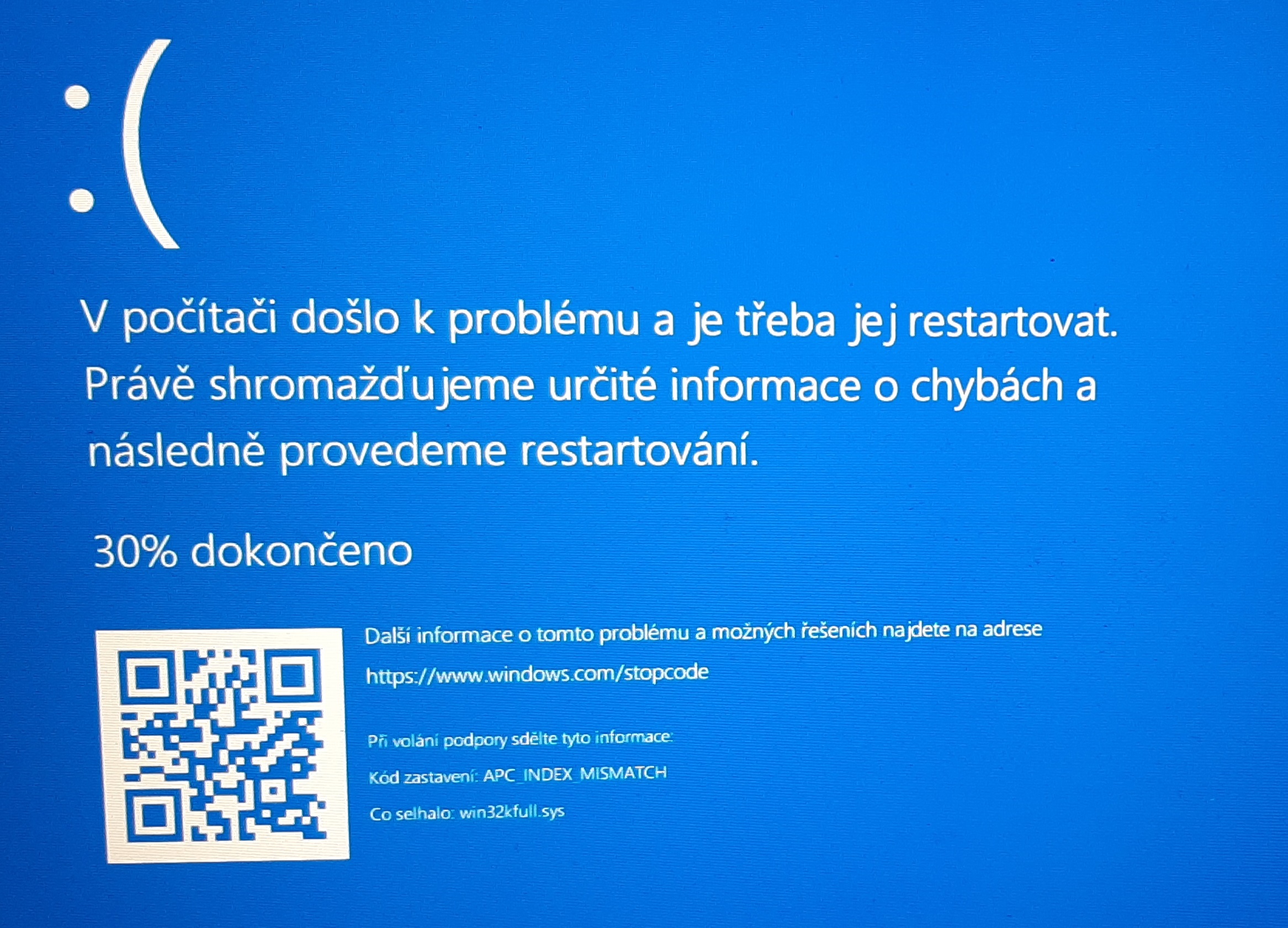

Dobrý den,
dnes (po včerejší aktualizaci windows) mi nefunguje tisk z AutoCAD (konkrétně LT 2020). Dokonce nejde ani upravit nastavení stránky. Když chci otevřít dialogové okno tisku (CTRL+P), tak se restartuje celý počítač a hodí tuhle hlášku:

Na jakou tiskárnu? Tyhle systémové pády bývají vyvolány spíš HW chybou nebo driverem (v tomto případě tiskárny).

Zdravím, příčina může být různá. Nicméně, pokud jste také nainstaloval (i bez vašeho souhlasu Smile) Update KB5000802 (či jinou dle verze vašich windows) tak ji klidně zkuste odinstalovat.
Tento update např. u Solid Edge způsobil, že se všechny obrázky tiskly jako černé bloky, u jiných případů následovala modrá smrt.

Ano, je to tak. U mě KB5000808 z úterý. Děkuji.

Viz  https://www.cadforum.cz/cadforum/pri-pokusu-o-tisk-spadne-pc-s-chybou-apc_index_mismatch-tip12899 - CAD Fórum - Při pokusu o tisk spadne PC s chybou APC_INDEX_MISMATCH (modrá obrazovka) (cadforum.cz)

Včera vyšel update KB5001649, který problém zdá se vyřešil. Tím pádem jsem po instalaci tohoto update zapnul aktualizace windows na automat a vše se zdá být ok, žádná sháňka po aktualizacích předešlých.
Uvedenou aktualizaci je potřeba stáhnout z katalogu k příslušné verzi windows, viz níže.
Po "ruční" instalaci této aktualizace lze automatické aktualizace windows opět zapnout.
Platí pro Solid Edge, přepokládám ale že problém s tiskovou službou byl obecný a řešení bude odpovídající i  pro aplikace Autodesku.

Trochu k danému tématu, ano dělá to aktualizace Windows. Dle zjištění i zprávy od Microsoftu jde o kolizi s ovladači tiskáren. Nám to v práci dělá při tisku na Kyoceru. Z jakéhokoliv programu, ne  je v kombinaci Autocadem.
