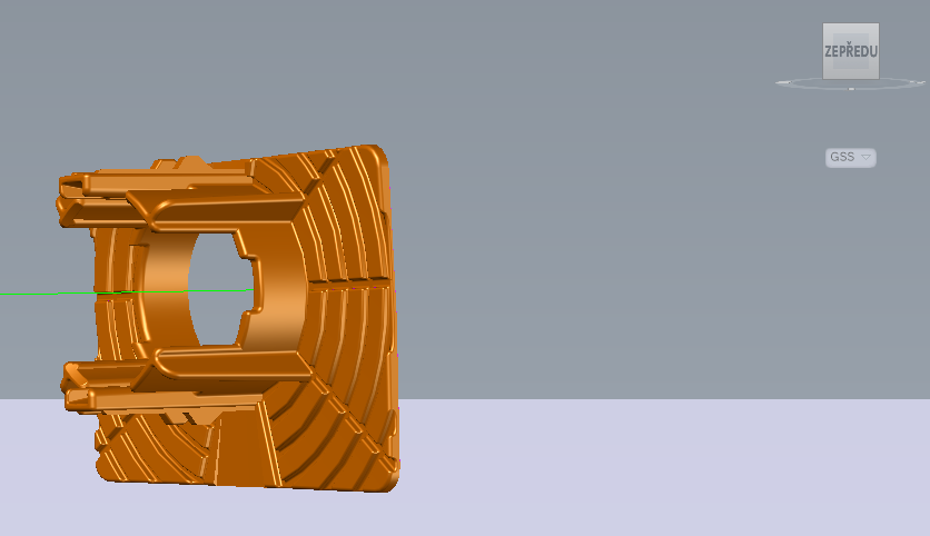

Dobrý den,
mám 3D model, který si otevřu v modelovém prostředí AutoCAD a chci z něj udělat výkres v rozvržení. Model však je špatně natočen vůči globálním souřadnicím (viz screeny). Tedy když si dám pohled ze předu, tak mi to promítá pohled natočený. Jak prosím mám model co nejjednodušeji zavazbit, ať na výkres se dobře promítne. Např. v Inventoru jde plocha snadno zavazbit do souřadnic, popř. jde na výkres promítnout plocha, kterou chci v pohledu. Jak na to v AutoCADu?
Díky.

Záleží jaký problém chcete řešit. Pokud opravdu chcete model otočit ve 3D, použijte OTOČ3D. Pokud jde jen o pohled na model, upravte si záběr ViewCube. Pokud jde o výkres (průmět), můžete jej vygenerovat i v jiné rovině.

Jde o průmět na výkres, nevím jak přesně vygenerovat v rovině, na kterou potřebuji pohled.
