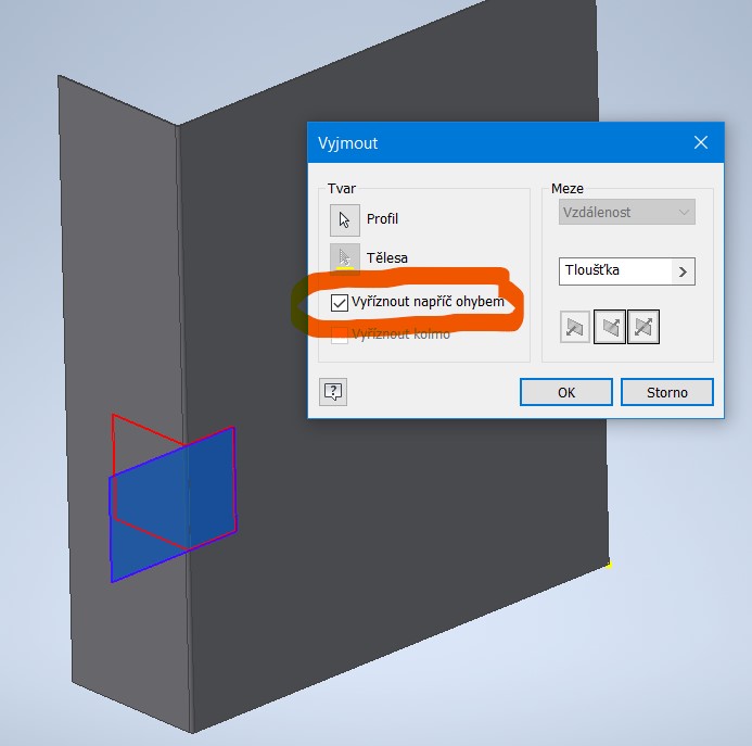

jsou dvě možnosti.
První je vytvořit náčrt, který přesahuje přes ohnutou hranu a v dialogu pro výřez zaškrtnout "napříč ohybem"

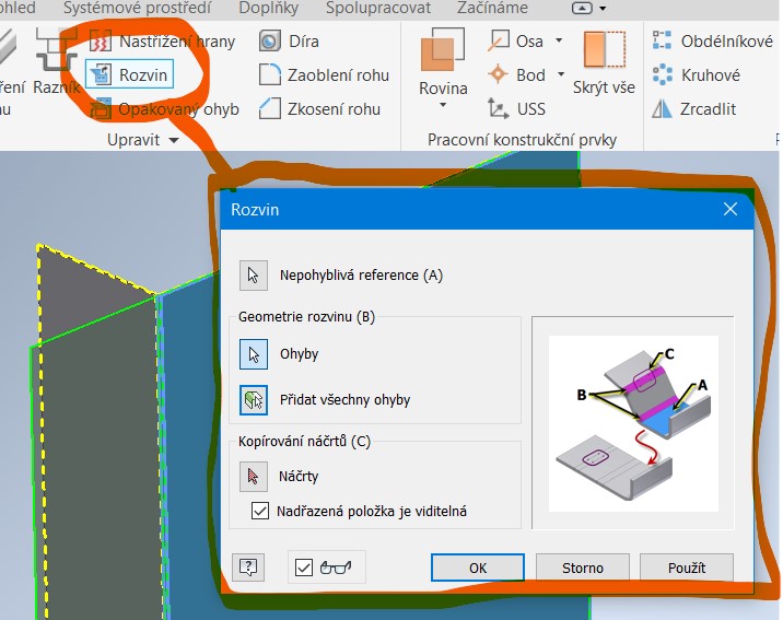

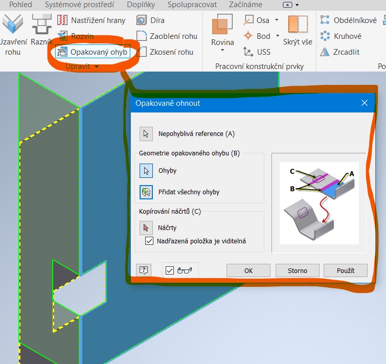

Druhá možnost. Rozvinout součást, vytvořit náčrt výřezu, vyříznout a znovu ohnout.
Rozvin:
Opětovný ohyb:
