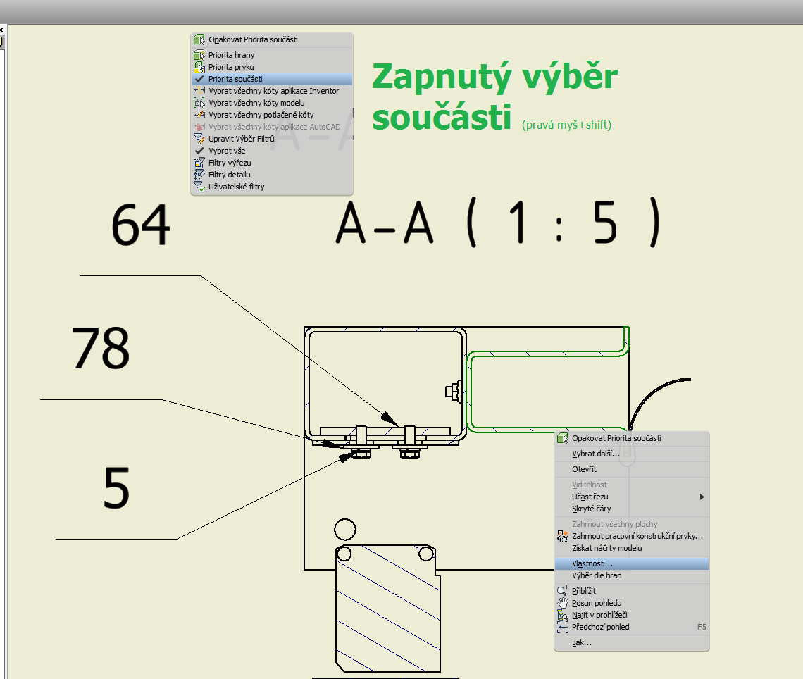

Dobrý den,
lze ve výkresu sestavy nastavit to, aby čáry na výkresu byly v černých barvách (což je výchozí nastavení), ale pouze jedna součást-model na výkresu byla třeba v barvě červené? Pokud se podívám do nastavení hladin, tak barvu čáry-viditelné lze nastavit pouze asi globálně pro celý výkres? Vím, že lze ručně vybrat čáru a změnit jí barvu, ale potřeboval bych ji kompletně hodit i do jiné hladiny. Zkoušel jsem i to hodit prvek do referenční součásti a tím změním barvu, jenže v řezu se pak tato součást automaticky nevyšrafuje.
Případné díky
Pavel Sládek

Pokud jde o součást sestavy, tak lze prvku předefinovat barvu - vybere se součást (prvek) ze stromu, nebo z výkresu a dají se "vlastnosti" (pravé tlačítko) - pak vyskočí výběr jako nad entitou. Je lepší změna barvy, než "výběr hran" a těm měnit hladinu (se kterou se změní typ čar...)
PS: tohle je z hodně staré verze, takže to asi už vypadá jinak ;-)

Dobrý den,
díky za odpověď. Bohužel lze ale tímto měnit v dané hladině (u mě název "Plná_050) pouze typ čáry a barvu, ne? Nikoliv dát tento prvek přímo do jiné hladiny. Protože mi to přes vlastnosti nenabídne možnost zahrnout prvek do jiné hladiny. Mám předefinované hladiny tak, aby mi to vše viditelné (obrysové čáry) dalo do hladiny mnou vytvořené "Plná_050" a z toho potřebuji pár prvků hodit do jiné hladiny, třeba hladina "Patka", nebo "Stávající_terén" apod. To podle mě nelze. Problém je, že pro zákazníka to musíme převádět do dwg AutoCadu, kde ty hladiny musí sedět podle jejich názvů hladin :-(

Odeslal: PavelSladek
Datum odeslání: 03.kvě.2021 v 10:17
Á už to mám! :-)  Děkuji, podařilo se!
