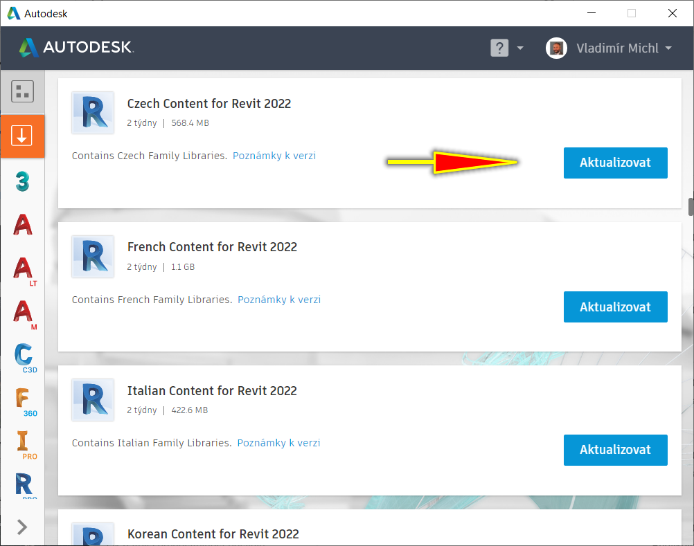

Národní a mezinárodní obsah se teď instaluje zvlášť (samostatně) nebo jej můžete zahrnout do "Vlastní instalace" ve vašem účtu Autodesk Account (viz sekce Obsah).
Pokud chcete doinstalovat zvlášť, stáhněte si "Czech Content" popř. další knihovny z vašeho účtu Autodesk Account nebo pomocí "Moje aktualizace" z Desktop App ("Počítačová aplikace Autodesk" v systémové liště Windows):
