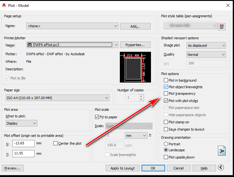

Dobrý den, mám problém se šrafem a jeho tiskem. V autocadu jsem si udělala šraf s 90 průhledností tak, aby nepřekrýval pracoviště co je nakresleno pod ním...Šraf má znázorňovat střechu, ale bohužel když to chci vytisknout objeví se sytě přes celé pracoviště a ne to co mám nakresleno v Cadu.. Nevíte co s tím prosím ?

Zdravim,
zkontrolujte si prosim dialogové okno pro tisk... je tam políčko na tisk Transparenci...

Achjo, taková blbost... moc moc děkuji !!!! :-)
