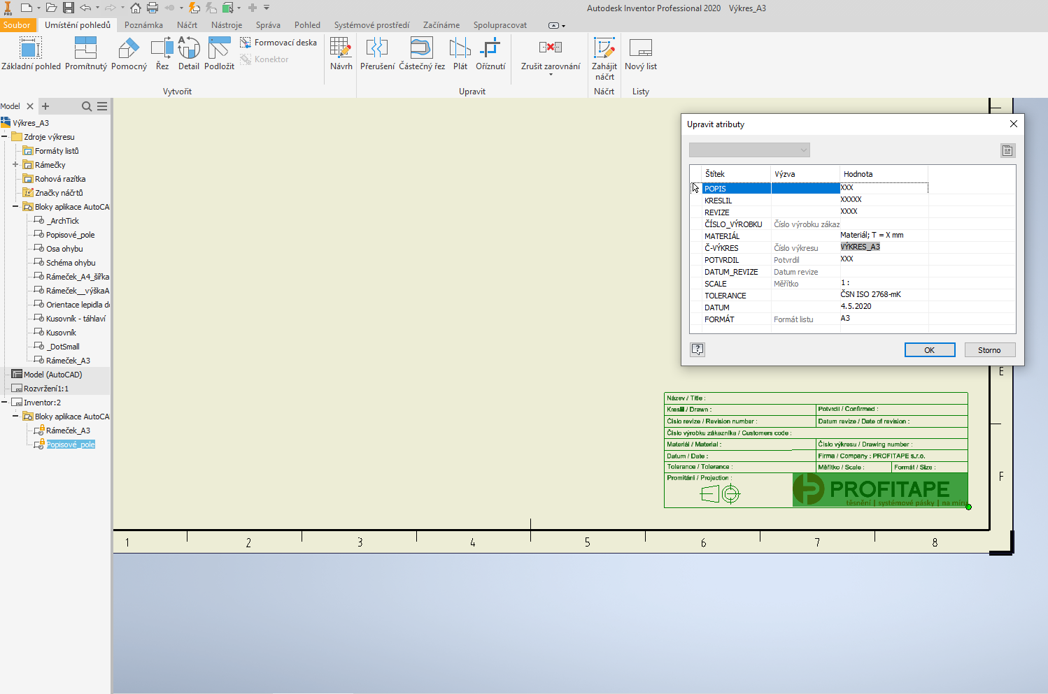

Dobrý den,
v AutoCADu ve své vzorové šabloně formátu DWG mám předdefinované bloky s atributy, konkrétně popisové pole. Toto vzorové DWG chci použít i pro tvorbu výkresů v Inventoru. Při načtení této mé DWG šablony Inventorem se mi vše dobře zobrazuje, problém však je, že když z nabídky (vlevo ve stromu) vložím zmíněné popisové pole, naskočí mi dialogové okno tabulky s atributy stejně jak v AutoCADu a můžu jí vyplnit, jenomže vyplněné hodnoty se pak (po potvrzení OK) neukazují v popisovém poli.
Více asi řekne přiložený screen.
Děkuji.

Pro práci s Inventorem doporučuju popisové pole (běžně rohové razítko) předělat tak, aby vzhled zůstal, ale interní logika byla podle Inventoru. Reference na iVlastnosi, vlastnosti výkresu, atd. Co nejde referencovat, tak předělat na "zadání s výzvou".
