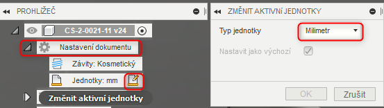

Super to jsem si tam přidal, ale nevím jak změnit gramy na kilogramy v kusovníku ?
Odeslal: Vladimír Michl
Datum odeslání: 21.kvě.2021 v 14:33
Viz tip  https://www.cadforum.cz/cz/jak-v-rozpisce-fusion-360-prepnout-na-hmotnost-v-kg-tip12931 - https://www.cadforum.cz/cz/jak-v-rozpisce-fusion-360-prepnout-na-hmotnost-v-kg-tip12931
Vladimír Michl
Autodesk Expert Elite
Odeslal: klimji88
Datum odeslání: 21.kvě.2021 v 14:43
To jsem našel taky, ale nikde jsem se neproklikal k :
], je potřeba už v návrhu (v 3D modelu) přepnout rozměrové jednotky na [m], n
Nevím kde přepnu ty jednotky
Odeslal: nausd
Datum odeslání: 21.kvě.2021 v 15:01
Změna jednotek
Odeslal: klimji88
Datum odeslání: 21.kvě.2021 v 15:13
Díky
